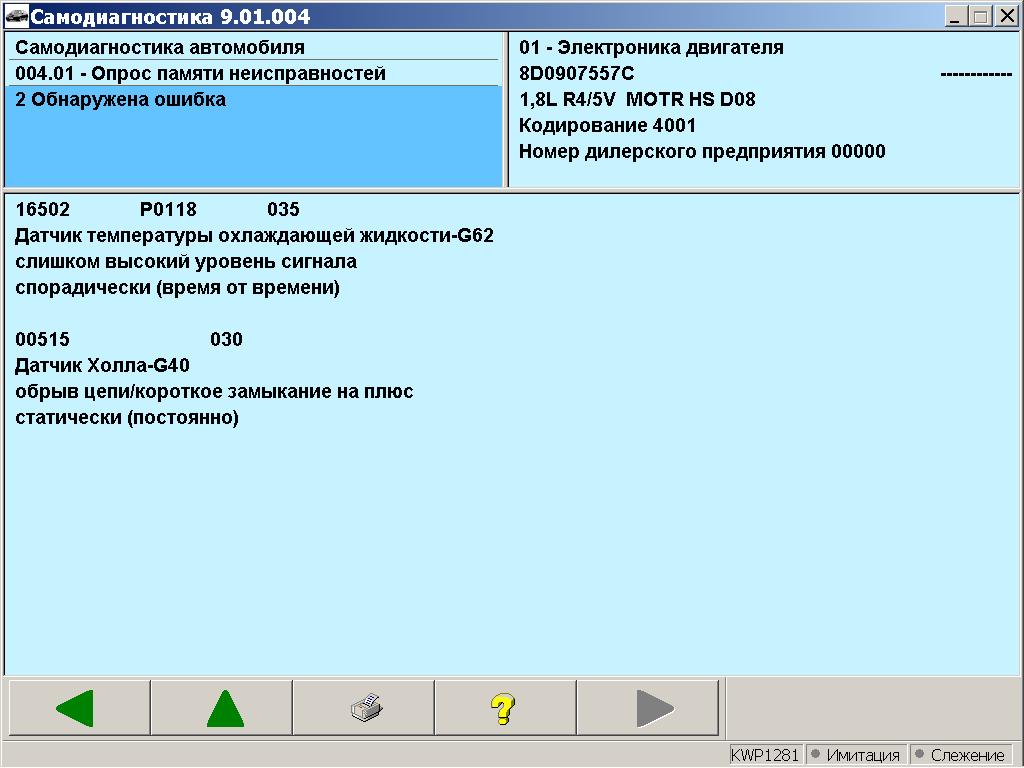

Опубликовано 17 июня, 201312 г. comment_440956 Audi A4 B5 12/1995 8D5 ADR CPD ошибка 00515.Можно ли в VAG-COM в измеряемых величинах увидеть значения с датчика распредвала G40?В какой группе? Изменено 17 июня, 201312 г. пользователем ilya12 Ссылка на комментарий https://www.auto-bk.ru/forum/topic/41831-audi-a4-1995-adr-%D0%BE%D1%88%D0%B8%D0%B1%D0%BA%D0%B0-00515/ Поделиться на другие сайты Поделиться Поделиться сообщением

Опубликовано 17 июня, 201312 г. Автор comment_440969 WAUZZZ8DZTA128998 Осциллографа нет,светодиод горит.Хочется понять наверняка что проблема в датчике.Поэтому и спрашиваю. Напряжения нормальные,сигнальный провод(2) не звонится на соседние.Раз_ём с дросселя нет нужды снимать,т.к. понял что сигнальный (2) ,а питание 5вольт (1) он на дроссель и идёт...Эльза есть версии 3.91,в английской части не знаю где искать про доступные группы в измеряемых величинах...Наверное наиболее полная информация в немецкой части. Изменено 17 июня, 201312 г. пользователем ilya12 Ссылка на комментарий https://www.auto-bk.ru/forum/topic/41831-audi-a4-1995-adr-%D0%BE%D1%88%D0%B8%D0%B1%D0%BA%D0%B0-00515/#findComment-440969 Поделиться на другие сайты Поделиться Поделиться сообщением
Опубликовано 17 июня, 201312 г. comment_440989 Высокий сигнал в статике это обычно или обрыв массы или обрыв сигнального, если он с подтяжкой на плюс. А что с температурным датчиком? Ссылка на комментарий https://www.auto-bk.ru/forum/topic/41831-audi-a4-1995-adr-%D0%BE%D1%88%D0%B8%D0%B1%D0%BA%D0%B0-00515/#findComment-440989 Поделиться на другие сайты Поделиться Поделиться сообщением

Опубликовано 18 июня, 201312 г. Автор comment_441288 Втыкнул из под жигуля, отвёрткой в щели пошпынял, на светодиод глянул в тот момент - диагноз готов, если лень провода мерить. ДХ - мЫкросхема, в своём роде и для её работы нуно и масса и 5 вольтей. А подпор в 12 вольт от мозка она на массу периодически садит. Напряжения нормальные,сигнальный провод(2) не звонится на соседние. Так я физику процесса толком и не понял.Раз садит на ноль,то светодиод должен скорее иногда тухнуть,чем вспыхивать при холостом ходе.То что я вычитал,там наоборот напряжение на краях пластины появляется при действии магнитного поля.Возможно секрет в том что пластина из полупроводника.Датчик хозяин возможно 24.06 купит,поэтому тему можно замарозить. Изменено 18 июня, 201312 г. пользователем ilya12 Ссылка на комментарий https://www.auto-bk.ru/forum/topic/41831-audi-a4-1995-adr-%D0%BE%D1%88%D0%B8%D0%B1%D0%BA%D0%B0-00515/#findComment-441288 Поделиться на другие сайты Поделиться Поделиться сообщением
Опубликовано 18 июня, 201312 г. comment_441295 Audi A4 B5 12/1995 8D5 ADR CPD ошибка 00515.Можно ли в VAG-COM в измеряемых величинах увидеть значения с датчика распредвала G40?В какой группе? В твоём случае есть датчик коленвала и датчик распредвала(датчик холла который назодится в распределителе зажигания).Данная ошибка может возникнуть если нет синхронизации этих датчиков,при этом после 4500 об.мин начинает одбивать.Синхронизацию смотри в 7группе в первом поле должно быть 1,во втором поле от5 до 8,если нет,то пробуй подстраивать распределителем.А также возможна неисправность самого датчика холла(СМР). Изменено 18 июня, 201312 г. пользователем doc.oleg Ссылка на комментарий https://www.auto-bk.ru/forum/topic/41831-audi-a4-1995-adr-%D0%BE%D1%88%D0%B8%D0%B1%D0%BA%D0%B0-00515/#findComment-441295 Поделиться на другие сайты Поделиться Поделиться сообщением
