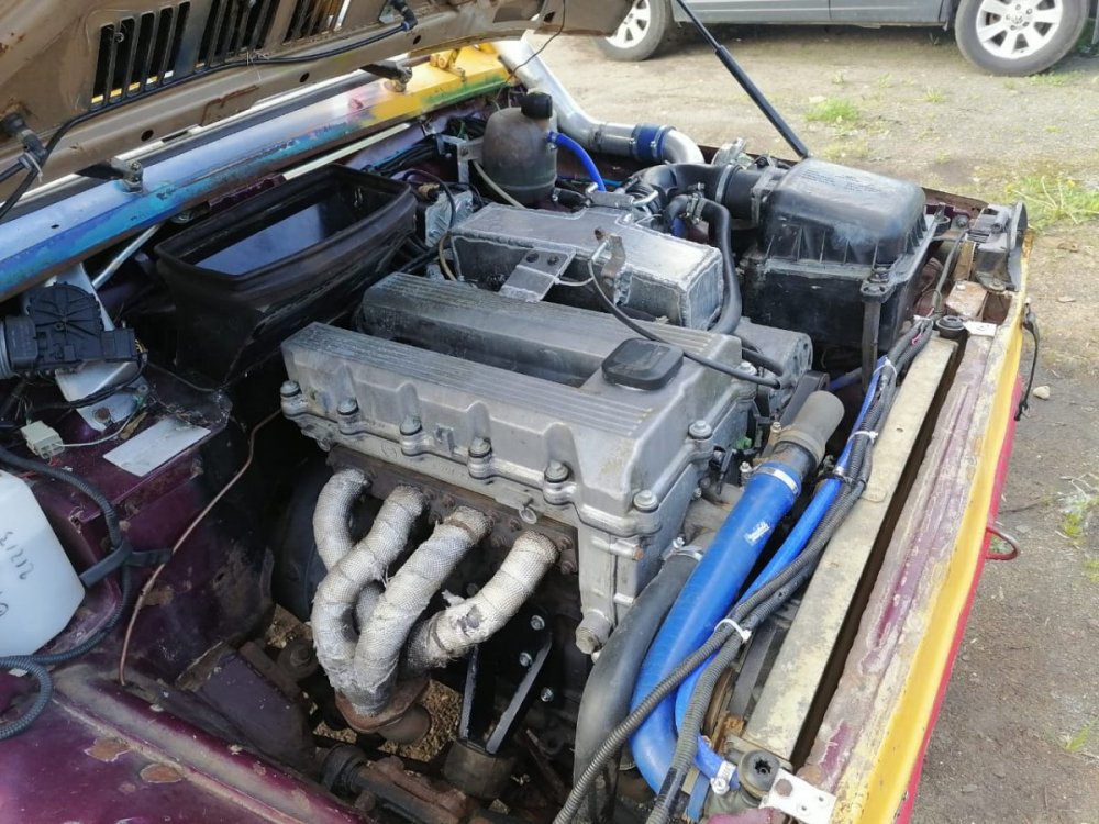

прошивку не брать нужно а настроить двс под ваше состояние
насчет прошивки -озвучьте какой эбу приобрели  и какая проводка под катушку или инд катушки

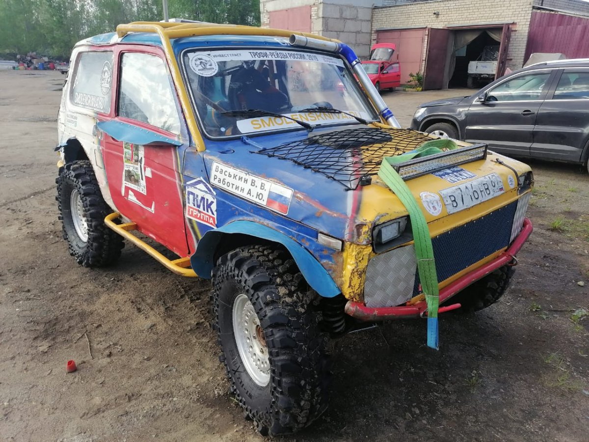

 на январе построил нивы с валами и без 1,7 -2.0л -сейчас катаю по логам 1.9 ниву с двс от bmv
