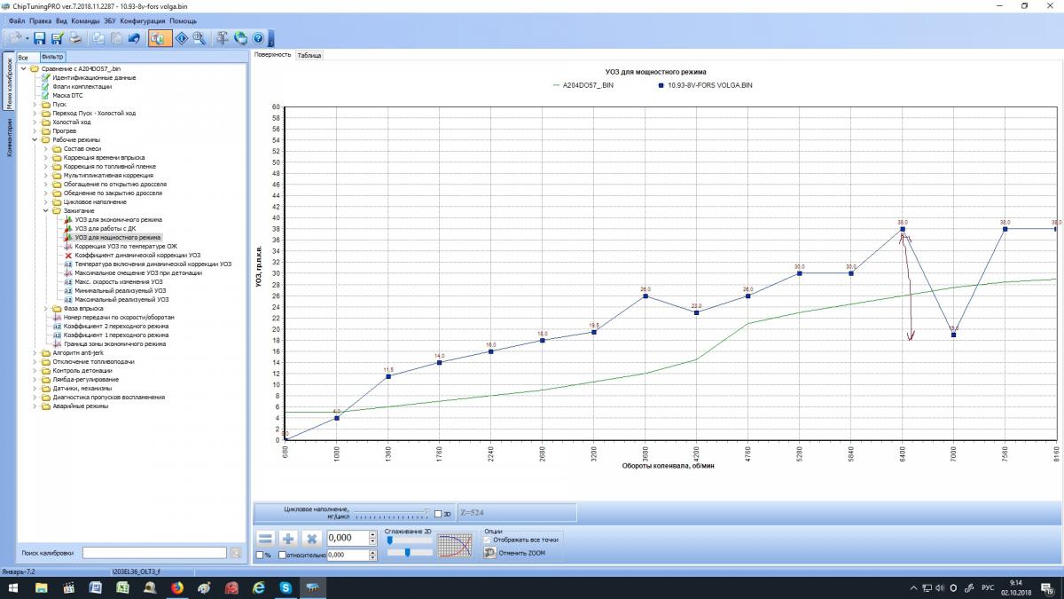

  • помогите подправить прошивку, а то детонация и на маленькой скорости поддёргиваеться I205DM53 пере.rar
  • вот чем руководствуются когда такой дроссель ставят.Там стокового больше чем надо. 2
  • я7.2 вал сти10.4 16ве двигатель 1.6 ,рессивер нестандартный .форсунки волга 107 ые ,выхлоп 4-1 суперспринт I205DM53.rar
откатывать стоит конечно ,если есть понимание происходящих процессов .
 в данном варианте  по моему мнению - развалите мотор на предельных нагрузках -  угол завышен со стоком аж на 19 гр .
 вал наверно и ставился ,что бы валить соперников ! :emot180:

 подбирать углы нужно по грани возникновения детонации и отступить гр 3 , Логер вам в помощь ,как минимум
 а этого без отделения шумов от детонации вам не сделать без онлайника  и проведения спектрального анализа ( хотя бы наушники , слушать .что творится в моторном отсеке )
в вашем случае  оставить хотя бы сток углы .
вот вчера  так и не нашел детона на ниве  я 5 - задрав углы на 4-5 гр  в зоне  где слышно детонационный стук , завод конечно подстраховался ,сделав заниженные углы .
 имхо
Изменено пользователем тас

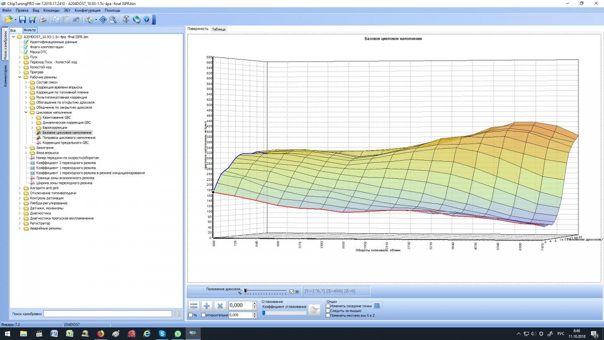

В общем покатал фигня полная получается, решил сделать шаг назад и начать с начала.

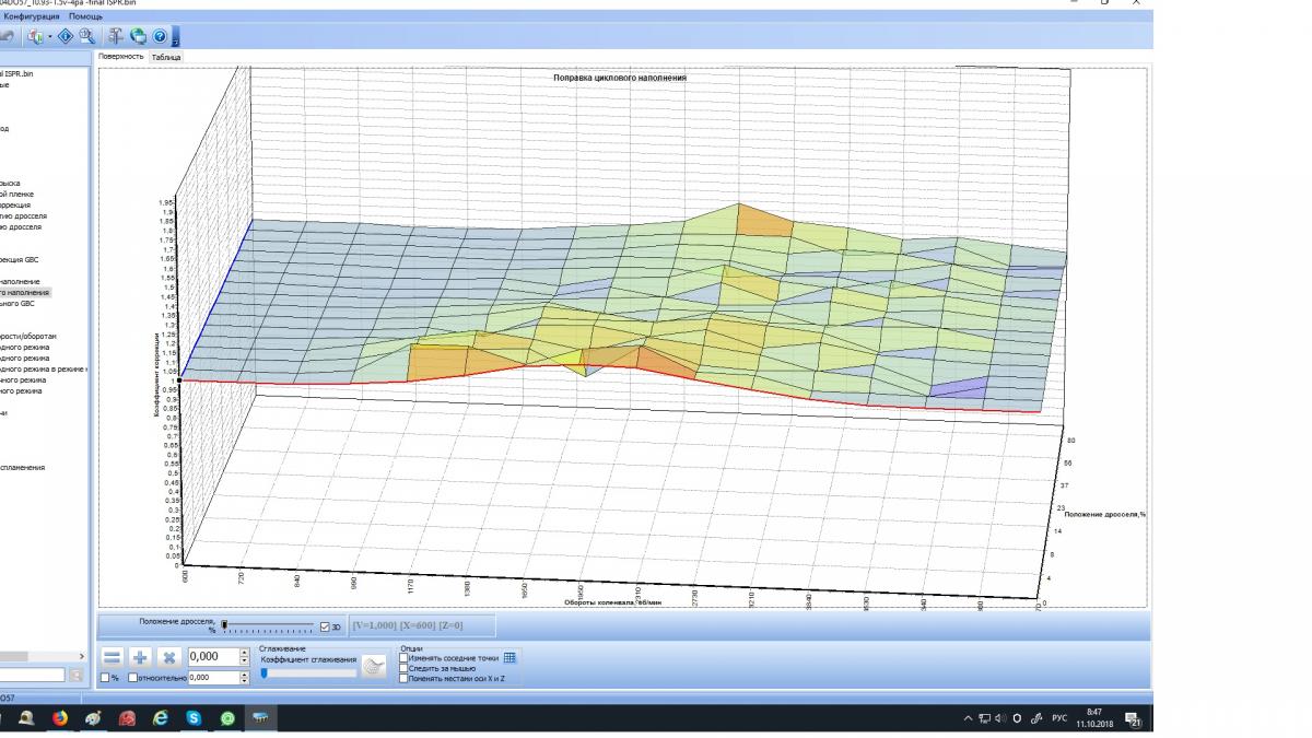

В общем вот что получилось, БЦН не трогал, откатал только ПЦН, корректировка по ПЦН при обкатке 1.
Рассчитал УОЗ и фазу впрыска.
Воздух на ХХ меньше 16 не получается, при стоке было в районе 12, после каждой обкатки ПЦН он увеличивался.
Детонации судя по логам нет.
Но чем больше откатывал ПЦН тем хуже ехало авто, после последней обкатки перестала нормально заводится на холодную, без педали фиг заведёшь.
Кислородник показывает бедную смесь, в среднем районе 0,2.
Чтобы поехало авто, нужно ли поднимать желаемый расход воздуха в движении и без движения до того состояния которое получилось при обкатке? т.е. с 10 до 16 кг/час.
Заранее огромное спасибо...

 для откатки сток прошивку нужно подготовить для сбора самообучения по дк , отключить мр ,отключить доп топливо , включить зону регулирования по дк во всем режиме таблицы,окромя первого графика , вкл постоянную топливоподачу, добавить базового цн  там где ожидается  большее наполнение , чем у стока .
 и начинать собирать обучение , без всяких "атомиков "
после того как авта поедет более менее , сосчитать самообучение и применить в прошивке изменения  пцн -"ручками" или   довериться другой программе для внесения изменений  и все это при понимании процессов происходящих .- имхо .
 и вот что должно получиться для обьема 1.5 л
Всё это было сделано, а потом перенесено в штатную.
Выбирал специально либо Автэл, либо Интэлма.
На Интэлме были большие поправки по ПЦН, больше 2.
На Автэле были в пределах 1,016, на ней и остановился и откатывал.
