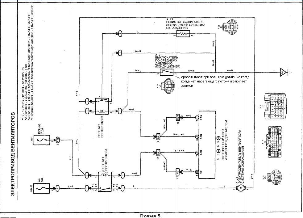

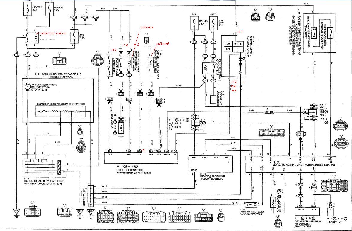

Evgeniysolo Опубликовано 29 июня, 2013 Автор Опубликовано 29 июня, 2013 на всякий кидаю схемы, маленько расписал...

nemez36 Опубликовано 2 июля, 2013 Опубликовано 2 июля, 2013 Можно и я свои пять копеек вставлю, судя по схеме, моторный включает реле муфты, при соблюдении определённых условий. Смотрите двойной выключатель по давлению, и возможно датчик температуры за испарителем. Если все условия в норме (давление, температура), то всё должно работать.
Evgeniysolo Опубликовано 3 июля, 2013 Автор Опубликовано 3 июля, 2013 Если вы в курсе работы холодильников и схема смотрю у вас есть, то в чем тогда проблема? Звоните входные сигналы с датчиков на блок, и всё станет ясно. Прав ты милы человек!)) машина горелая была! схема та что выложена не верна, на комплектации RS она отличается кардинально! датчик по "низкому и высокому давлению" на комп подает минус для разрешения запуска АС! стали перезванивать на фишке на одном контакте масса есть, а вто до компа второй контакт на фишке не прозванивается! разобрали пол машины, искали обрыв, размотали всю косу! а провод просто был отрезан горе мастерами)) не стали мы искать другой конец, а бросили шунт сразу на комп внутри салона! теперь кондишен благополучно запускается!)) тема закрыта
