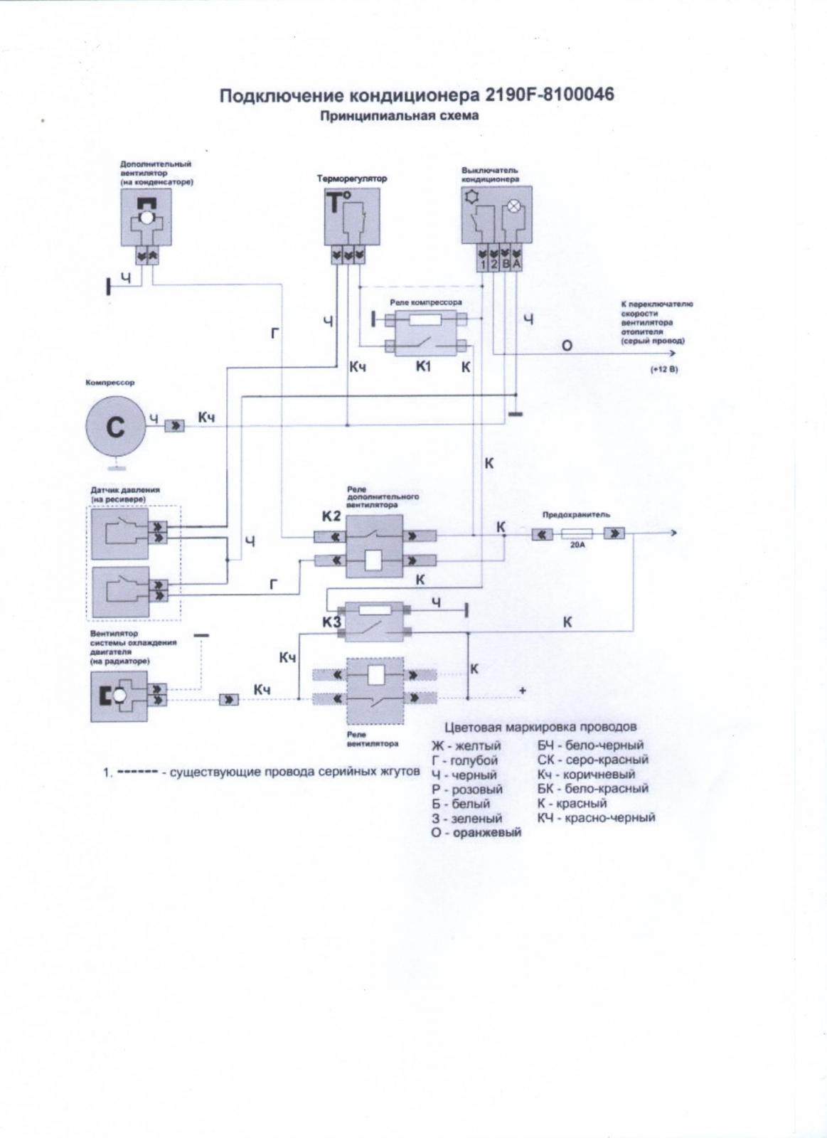

  16. тупо не дает сигналы на исполнительные реле муфты и вентилятора радиатора! Это именно так? Или может быть управление есть, а реле неисправно, либо пинание на реле отсуствует.? Предохранители проверяли? Давление в системе (по манометрам) какое?
