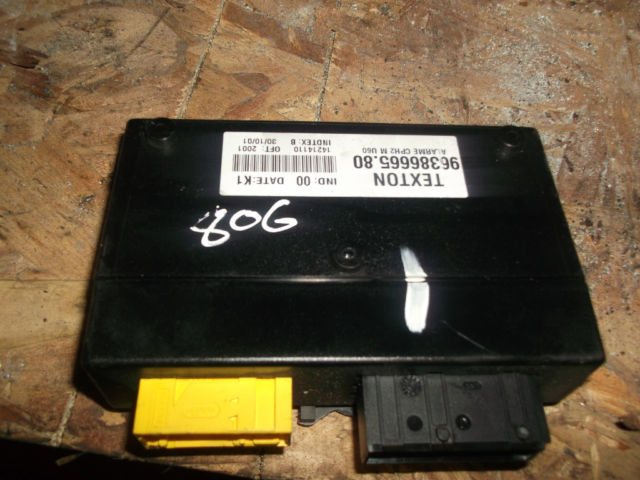

dimon9555 Опубликовано 13 июля, 2013 Опубликовано 13 июля, 2013 (изменено) 48 и T5 это как небо и земля(((( Пежо 806 TEXTON выглядит так Изменено 13 июля, 2013 пользователем dimon9555

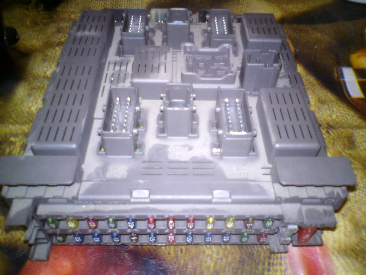

za-bey Опубликовано 13 июля, 2013 Автор Опубликовано 13 июля, 2013 Блок BSI вот такой. Читал в нём 93С66. Правильно? Какой здесь используется транспондер? Абритус принял его как TEXTON и запросил Т5 или 7935.
AndreyZ95 Опубликовано 13 июля, 2013 Опубликовано 13 июля, 2013 Ну вот, наконец то дамп появился ! Если есть приборы наподобие MVP , SBB , AD100 а лучше PP то положить ключ не проблема . По подготовке чипа ничё сказать не могу , но чистые 48 не дефицит.
za-bey Опубликовано 13 июля, 2013 Автор Опубликовано 13 июля, 2013 (изменено) Спасибо. Мой MVP (китай) не хочет ни в какую связываться с машиной ((( В том то и дело, что не могу понять. Правильно, что в этом блоке находятся ключи? И правильно, что ID33? ПИН-код тоже правильный? Читать 93С66 надо было в этом BSI? Фото блока приводил выше. Изменено 13 июля, 2013 пользователем za-bey
dimon9555 Опубликовано 13 июля, 2013 Опубликовано 13 июля, 2013 Ключи там, Что ид 33 неправильно,пин неправильный,читать надо было 93С66 в этом бси. А в MVP Китай несколько переходников для пежо,а ещё они часто нерабочие. SBB получше в этом плане-переходников нет. Для Пежо PP2000-это сила!!!
za-bey Опубликовано 13 июля, 2013 Автор Опубликовано 13 июля, 2013 Спасибо большое коллега. Прочитал 93С66, но в Абритусе нет мэйкера для 93С66 с ID48. Есть только для Delphi с 93С56 с ID48 на BOXER 2001-2006, но дамп тогда не принимается Абритусом ((( Значит в этом BSI всё-таки с ID48? А Лексия справится с задачей?
