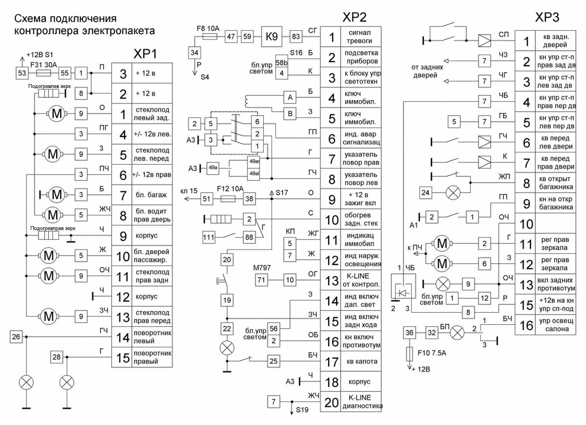

kmkkpa Опубликовано 1 августа, 2013 Автор Опубликовано 1 августа, 2013 шлейф внешне целый без переломов и замыканий, еще не прозванивал. а не штатной сигналки нет. я так понял что на пульт приходит +, - , и три провода синхронизации с апс. поправте если не так а да забыл, была ошибка пропадание напряжения и обрыв реле противотуманных фар. с диагностики тоже срабатывает центр.замок(при нажатии кнопки вниз). а провода из гофры вытащил
Андрей Стриженов Опубликовано 1 августа, 2013 Опубликовано 1 августа, 2013 электропакет. еще. антенна.
kmkkpa Опубликовано 1 августа, 2013 Автор Опубликовано 1 августа, 2013 (изменено) я так понял надо прозвонить провод идущий с контакта 4 разъёма хр1, до двери? и это происходит не только у меня. есть подобные проблемы но нет решения цитата с другого сайта: """"Приехала Приора с проблемой электропакета, при включеном зажигании и нажатие на кнопку водительского стеклоподъёмника вниз или вверх закрываютсь и открываються соответствено актуаторы дверей, но стекло водительской двери стоит на месте, другие кнопки работают как и должны. При осмотре проводки был обнаружен плохой обжим контакта в разъёме идущий в водительскую дверь. Интересно сколько ещё таких скрытых дефектов ждёт пользователей приор особенно когда проводка начьнёт стареть!? (Это не вопрос -так размышление)"""" интересно где этот разъём, идущий в водительскую дверь Изменено 1 августа, 2013 пользователем kmkkpa
