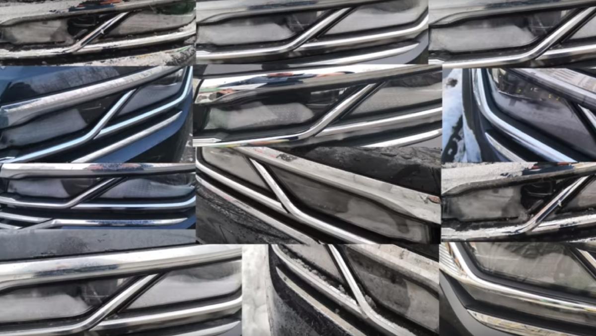

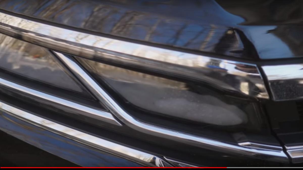

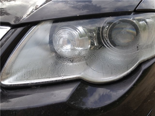

Благодарю за расширенный ответ. Можно ли использовать дымогенератор и джонсон беби для его заправки для диагностики трещин и т.д. в фарах,не останется ли какая пленка на отражателе или пятна,пленка этой химии? В новом туарег из видео с матричной оптикой клиенты жалуются,что фара запотевает при движении,дольше пробег,сильнее запотевает...в комментариях под видео написали,что дилеры не подключают какой то шланг на фаре к вентиляции,как бы после транспортировки к месту продажи,при предпродажной подготовке или это бред? Самое главное забыл,в видео утверждают,что запотевание искажает свет матричных фар,направление я так понял и силу света,клиент говорит,что свет хуже,получается запотевание ухудшает эффективность и плюсы умной оптики или это не верно?
Здравствуйте. Как то было пару пассатов с потеющими обычными фарами. Вопросом комплексно не занимался. Хотелось бы обсудить причины запотевания на свежих авто и методы диагностики,я так понимаю дымогенератором можно или не стоит? Также хотелось бы понять в чем просчет в конструкции матричных фар VW,что они потеют?

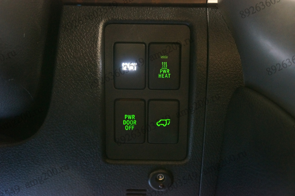

Обе кнопки видны по диагнозе? Боди видит положение парковки? Lexus LX-570 / Toyota Sequoia. Электропривод задней двери Проверка работы 1. Убедитесь, что при нажатии соответствующего выключателя электропривод открывает заднюю дверь при следующих начальных условиях: а) Электропривод задней двери включен (выключатель не нажат). б) Задняя дверь закрыта. в) Селектор АКПП в положении "Р". г) Цепи датчиков прикосновения не разомкнуты. д) Автомобиль движется со скоростью менее 3 км/ч. 2. Убедитесь, что при нажатии соответствующего выключателя электропривод закрывает заднюю дверь при следующих начальных условиях: а) Электропривод задней двери включен (выключатель не нажат). б) Селектор АКПП в положении "Р". в) Автомобиль движется со скоростью менее 3 км/ч. 3. В случае снятия/замены блока управления электроприводом задней двери, аккумуляторной батареи или какого-либо предохранителя проведите процедуру инициализации: а) откройте заднюю дверь; б) отсоедините, а затем снова подсоедините провод к отрицательной клемме аккумуляторной батареи; г) закройте заднюю дверь. 4. Убедитесь, что при включении электропривода задней двери в течение 0,8 секунды слышен звук зуммера и дважды загорается аварийная сигнализация. 5. Убедитесь, что задняя дверь автоматически открывается только после ее предварительной разблокировки. 6. Убедитесь, что если во время работы электропривода нажать на выключатель открытия/закрытия задней двери или дотронуться до датчика прикосновения, в течение 0,2 секунды звучит зуммер и дверь автоматически возвращается в исходное положение. 7. Вручную частично закройте заднюю дверь (положение защелки "HALF") и убедитесь, что дверь автоматически закрывается. Если во время закрывания двери нажать на выключатель открывания двери, задняя дверь автоматически откроется.
