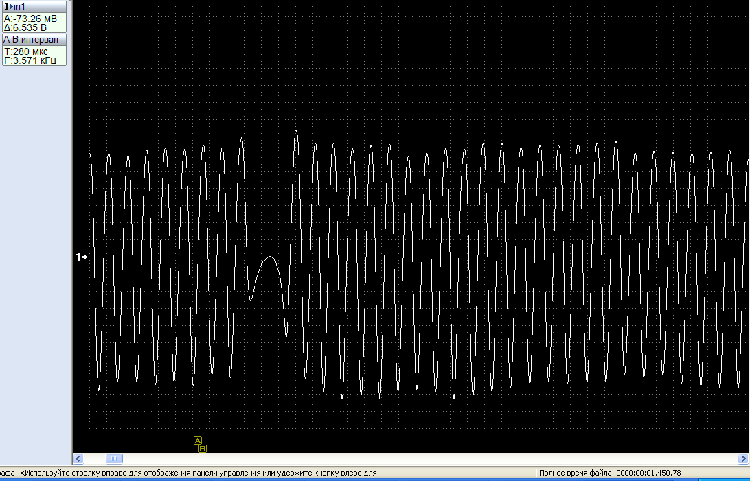

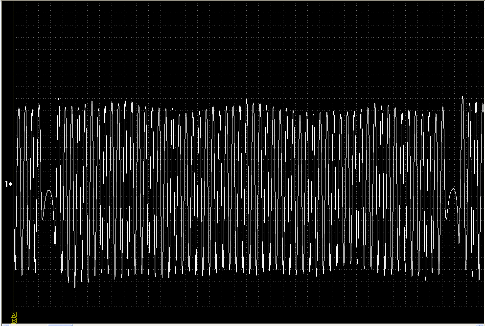

В названии темы указана ошибка 00513 активная. А автодате есть пример осцилограммы ДПКВ. Если отключить датчик распредвала мотор вообще не запускается а если ДПКВ то изменений нет также долго надо крутить стартером и после запуска мотор работает ровно но обороты развивает с трудом, хлопками, и провалом сильным.
Опубликовано (изменено)
Вот скрины с его осциллки:
Явно что-то с диском. Странно как-то перекошен сигнал и что-то с пропуском зубьев не то.
Такое ощущение, что за диск пытались стопорить мотор, как на старых V6

С такой-то осцилограммой, какие ещё вопросы можно задавать...
Так кто виновник то так конкретно ни кто и не сказал. Машина ехала а потом в дороге стала тупить. На диагностике ошибка 00513 заменили на новый ДПКВ фирмы майле но изменений в работе и запуске мотора нет. КТО ВИНОВАТ В ДАННОЙ СИТУАЦИИ ( неужели поддон снимать и смотреть)
Куда уже конкретнее???!!!
Зуба нет 58-ого или на клее он там сидит.
