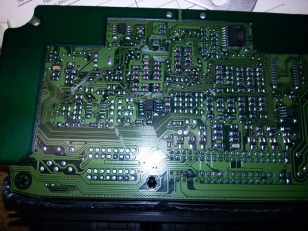

Chery Bonus 2015 год 1.5 л.Вот такая засада.Клиент вскрывать блок не даёт.
Изменено пользователем deleks
Там TriCore внутри...помоему. Как без разбора в boot загнать......
Понятно что трикор.Без разбора не считать.
Попадаются такие...не без этого....

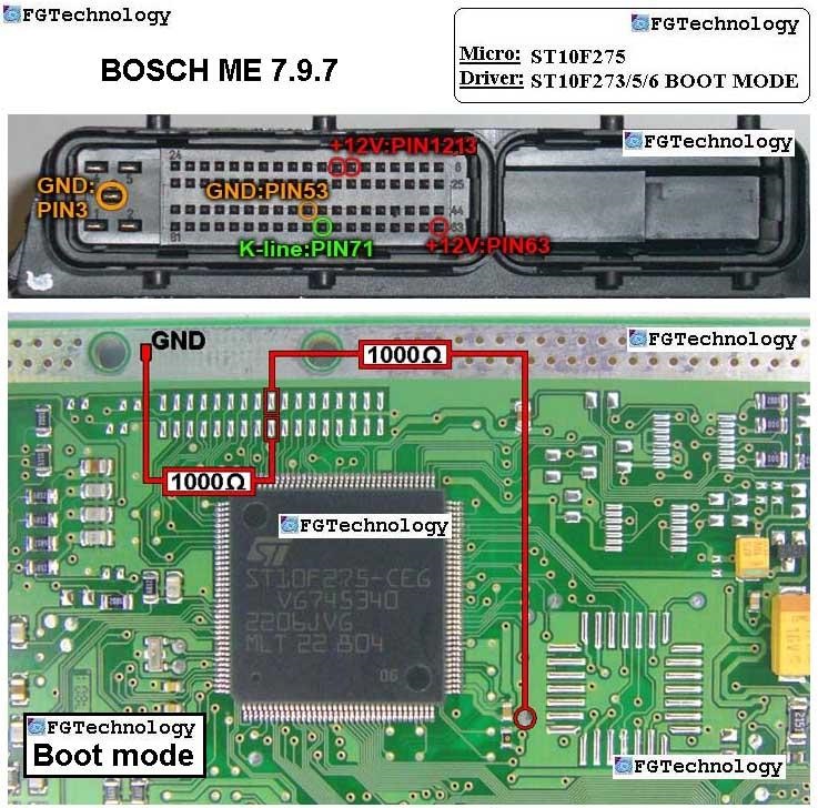

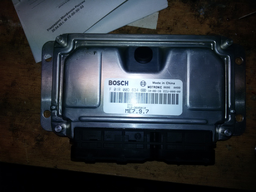

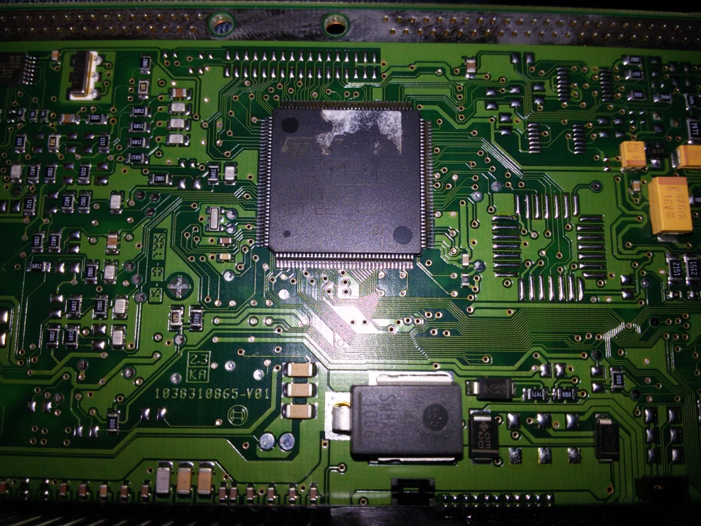

Всем добрый вечер! Есть чери М11 с блоком МЕ7.9.7, не могу записать прошивку по диагнозе опенбоксом, хотя другие авто с МЕ 7.9.7 делал без проблем этим загрузчиком. Как перевести его в бут кто нибудь знает, так как он отличается внутрисхемно?

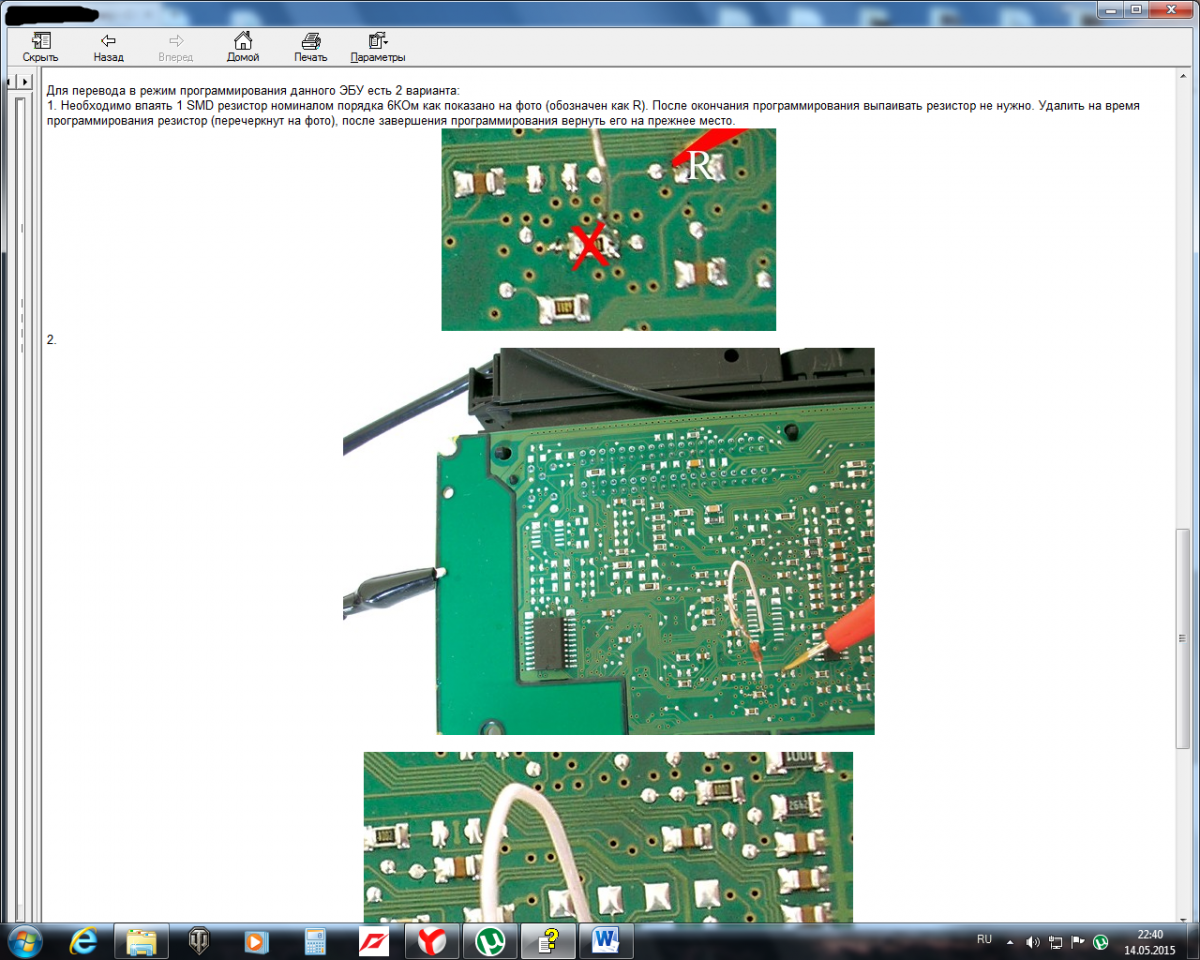

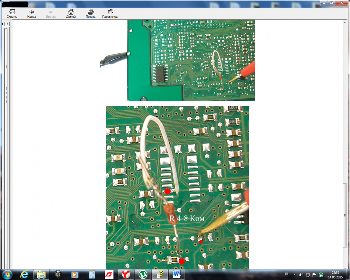

Возможно это ме 7.9.7+
вроде так
ser163, в том то и дело что эти схемы не катят в данном случае.
Вполне возможно что блок плюсовой.
Всем добрый вечер! Есть чери М11 с блоком МЕ7.9.7, не могу записать прошивку по диагнозе опенбоксом, хотя другие авто с МЕ 7.9.7 делал без проблем этим загрузчиком. Как перевести его в бут кто нибудь знает, так как он отличается внутрисхемно?  104 ногу проца не кто не отменял.
