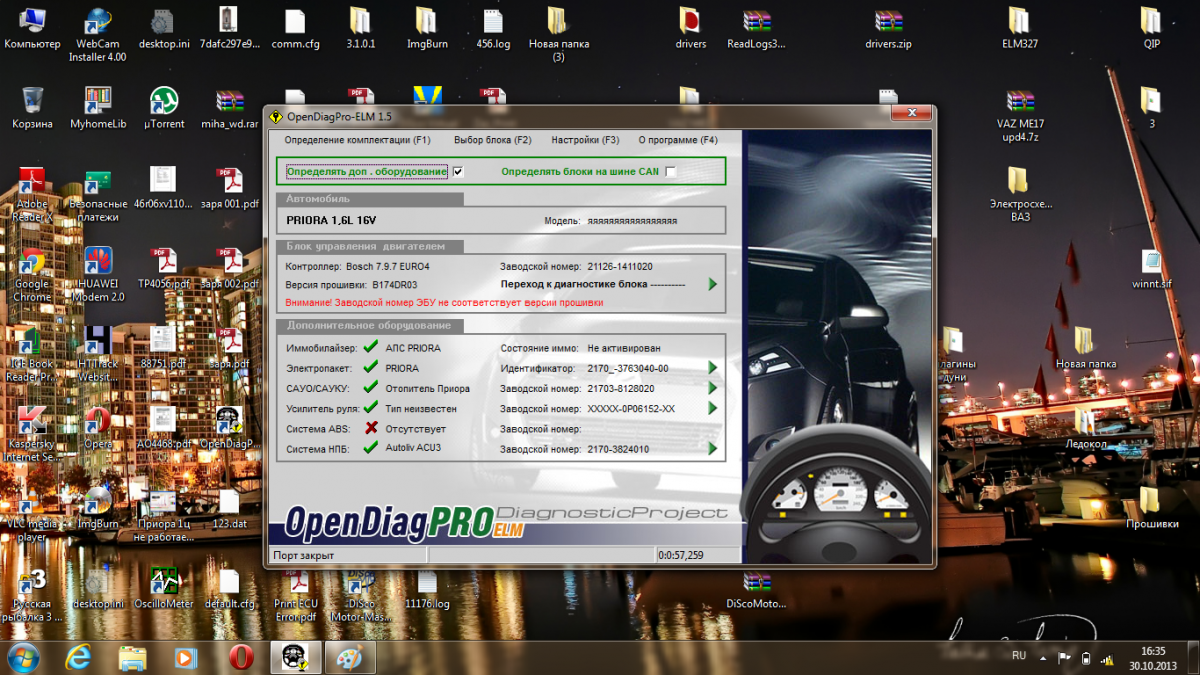

Добрый день, Виктор!
Некорретное определение блока Бош 7.9.7+, хозяин говорит что авто не шитое. Скрин прилагаю.
ОШИБКА ИСПРАВЛЕНА
Там ещё видна ошибка при определении усилителя руля.
Мне и соответственно программе неизвестен данный заводской номер блока. Буду искать инфу.

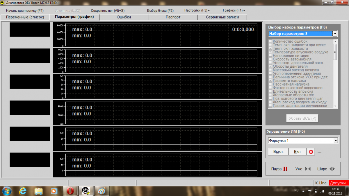

Просматриваю наборы параметров, по очереди листаю их стрелками и когда доходит до 7 или 8 набора, вот тут и происходит зависание. Коротенький лог выкладывал, при листании как раз и зависло. На днях а может и завтра авто будет у меня, попробую внимательно ещё раз сделать.
Диагностировал Клайником, ELMом не пробовал.
Посмотрел. Есть такое дело. На 1-1,5 секунды подвисает. О чем-то думает :)))))) ИСПРАВИЛ

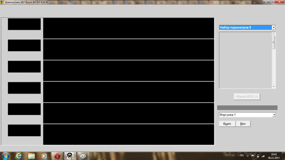

Сегодня была приора на перешив, времени мне не дали как я думал, но даже и без подключения ни к чему и выборе блока подвисает, на авто это очень чувствуется, видно что с Клайником обмен происходит а картинки нет. Вот делал скрины при котором я вижу белый лист и параметры 7 а на скринах уже другие картинки, похоже где то с обменом косяк, выложу на всякий случай, если поправлено то удалите.
Да было подвисание. Ну вроде поправил этот момент. Посмотрим. Если будет еще подвисать ,буду дальше думать :)))

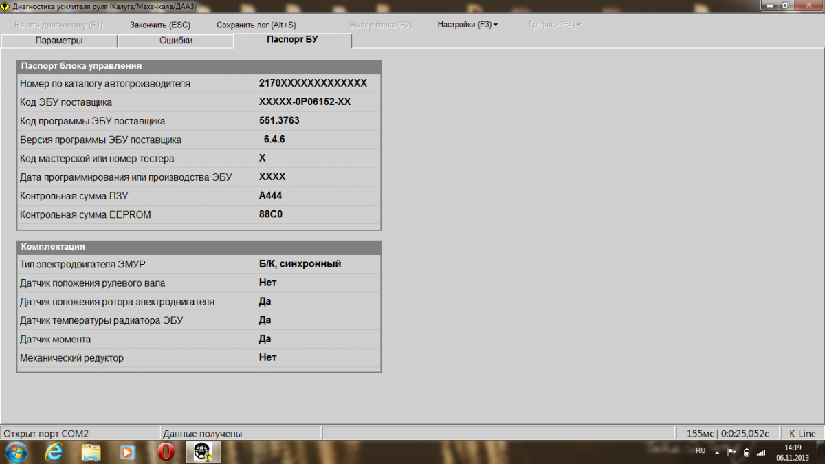

И ещё 2 раза не увидел ЭУР, потом всё таки опознал и что он опознал выкладываю скрином, надеюсь поможет в поиске.
Да, это Калужский ЭУР. Добавлю его в базу определяемых.
