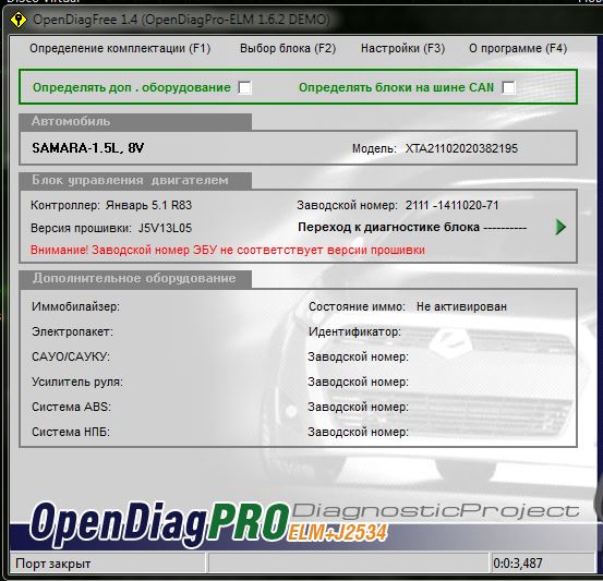

1.JPGПочему так (заводской номер ЭБУ не соответсвует версии прошивки)?! Шевроле нива, прошивка стоковая. Остальное видно на скрине.
Добрый день, Rjsenok! У меня, при диагностике "двенашки" тоже вышло такое сообщение. На машинке стоит январь 5.1 - 41. Но хозяин историю машины не знает и только плечами пожал. После обсуждений и проверки оборудования залил ему стоковую прошивку но из последних. И машинка преобразилась.... Потом перешил конечно на тюнинговую но дело не в том а как только перешил на стоковую то этой записи уже не было... Видимо что то доделывали в прошивке.... А там кто его знает..
Аналогично. Хозяин историю не знает. Прошивку с блока слить могу, но разобрать её нечем, чтоб понять что это штук.
Я не профессионал, любитель. Прог платных нет. А последняя рабочая из "халявных" - CTP-3.21 не поддерживает прошивки от бош 7.5.7+
Попробую залить стоковую, официальную. Потом отпишусь.
Такого блока не существует вот и не поддерживает....
В смысле несуществует?! Блок стоит на машине, прошивка стоковая, вот список всех прошивок с шеви http://www.chiptuner...tent/ser_b797p/

Скрин с диагностической программы прикреплял в постах выше.
Или в проге CTP-3.21 карт калибровок на этот блок нет? Так это я и сам знаю.
прошивка указанная в посту выше-7.5.7+!!!!!!!! ТАКОВОЙ В ПРИРОДЕ НЕТ НА НИВУ
Да он просто ошибся... Правильно если есть стоковая прошивка то попробуйте залить её(но родную сохраните обязательно) Если всё изменится в лучшую сторону и при диагностике пропадёт запись... значит справились. И первые шаги в сторону познания уже пойдут... Удачи....
Ага, запись не пропала, что, не справился?! :18_1_35:
Справился! Блок прошит, толку то... Это в самой программе мало данных по редким прошивкам, вот и выдает всякую хрень! :wink:

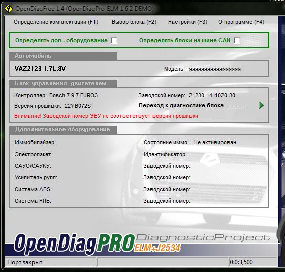

Сейчас прошил моск на своей машине, прошивка официальная, серийная, но редкая. Данных в проге про нее нет и как результат - смотрим скрин.
Но стоит мне разобрать эту-же прошивку и изменить название например на предпоследнюю серийную J5V13I02 и залить по новой - программа будет молчать. И номер эбу будет сразу соответствовать... Короче, это косяки разработчика.
Изменено пользователем Rjsenok
Бывает. Надо не пинять на производителя а и голову включать... Это я к тому что "железо" оно без душное и работает как хочет а мы должны всё проверить и убедится в правильности или нет... Чист моё мнение....
