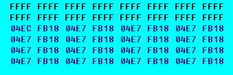

Здесь по винкальку 40000 км.
Изменено пользователем ZVUK
Ну это по винкальку! А если залить эти значения в щиток то он покаже 40383 км !!!
А вот если залить эти, то будет ровно 40000 км!
Вот ломайте теперь голову! :tormoz:
Тут уже винкальк не поможет. Щиток в руки и эксперименты!
