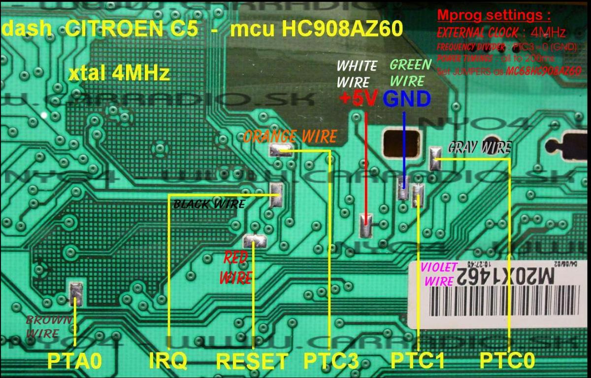

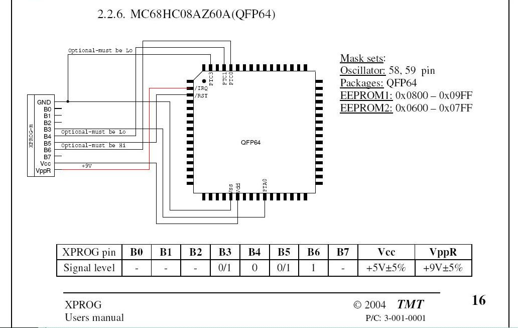

RogerAder Опубликовано 14 октября, 2013 Поделиться Опубликовано 14 октября, 2013 not what the bkgd I can detail for xprog thanks Может быть это поможет... Или я плёхо понимать не по-русски... Ссылка на комментарий Поделиться на другие сайты Поделиться
