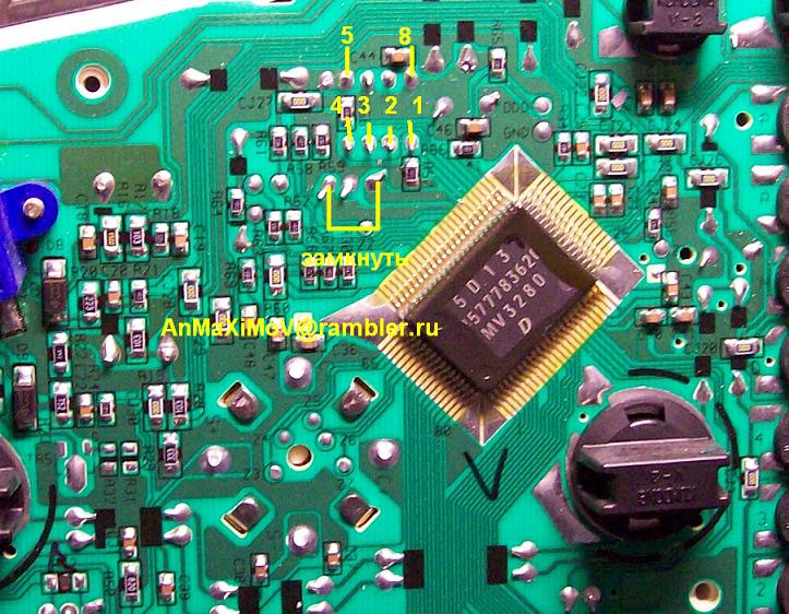

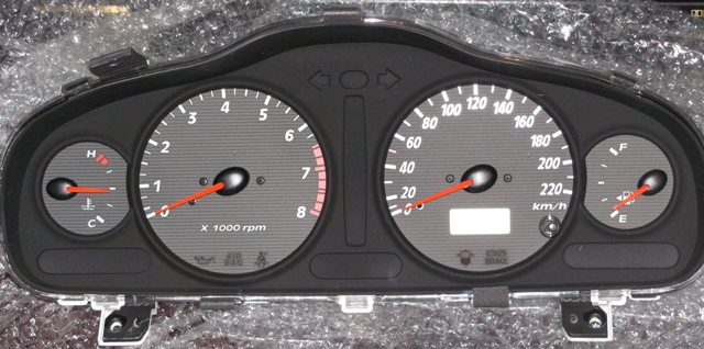

Имеем такую машину приборка 94003-26710 внутри 93C46 (st chn f 93c46 3k0e312)

Взял atmel 93c46 st93c46 заливаю дамп но пробег всегда 0. ни trip1 ни trip2 нету. заливал кучу дампов все что находил в инете и со swap и без.Ничего не подходит на приборке 0 тахометр не работает.
Кварц замыкал.

Насколько я помню нумерация проводков этого устройства не совпадает со стандартной нумерацией еепром, как на картинке Андрея.
Если внутрисхемно перепутать, проц может и не выжить. Хотя посмотрел дамп - считан адекватно. Значит мое предположение не верное.

Нумерация действительно другая но она была соблюдена.
Нумерация была :
1-4
2-2
3-1
4-3
5-6
6-
7-
8-5

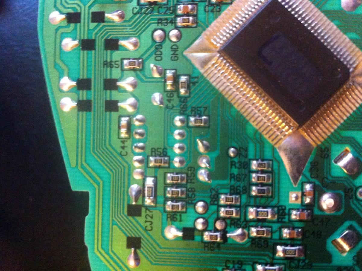

Посмотри осцилографом импульсы на задающем для начала. Проц может не запускаться из за дохлого кварца и обвязки вокруг него.

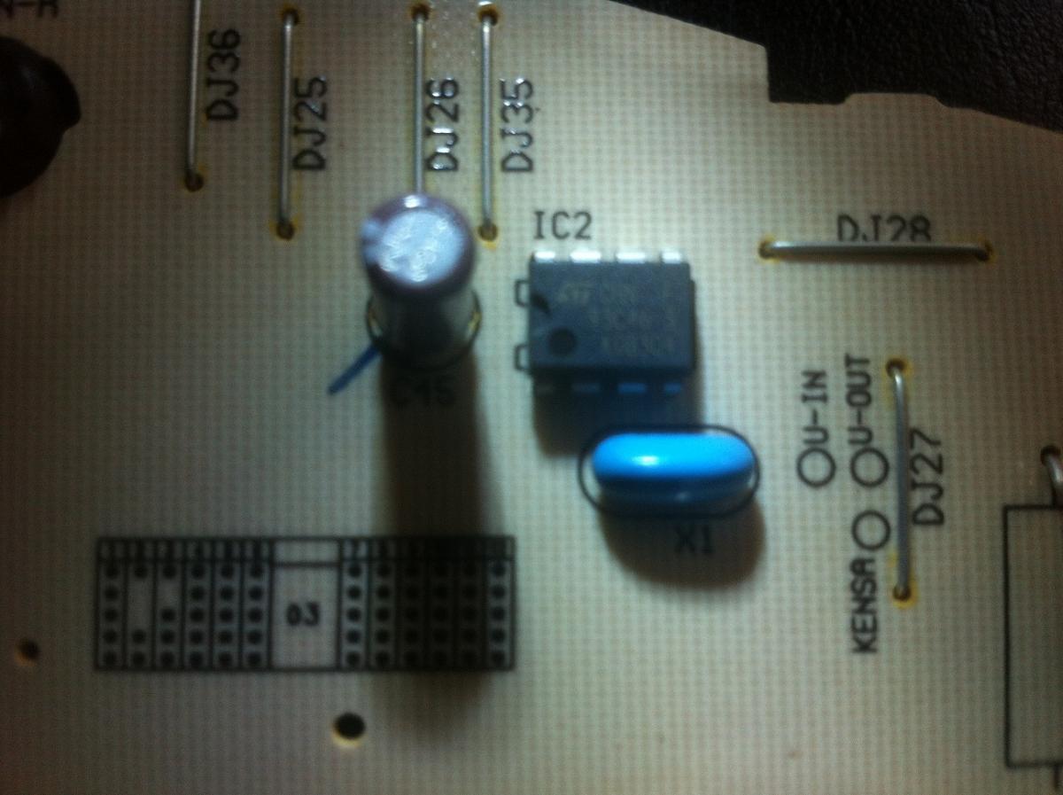

Купил поврежденную панель, говорят от матрикса - проц немнога другой в конце буква *С*.
Перепаял проц не пошло,перепоял кварц - запустилась,ставлю старый проц опять мертвая панель.
Вывод умер и проц и кварц и 93с46.
Выяснено микруха подходит и Atmel и ST и еще какая-то от старой доски Delica.и неважно 8bit или 16.
Подключение было 100% правильное т.к дамп корректный.
