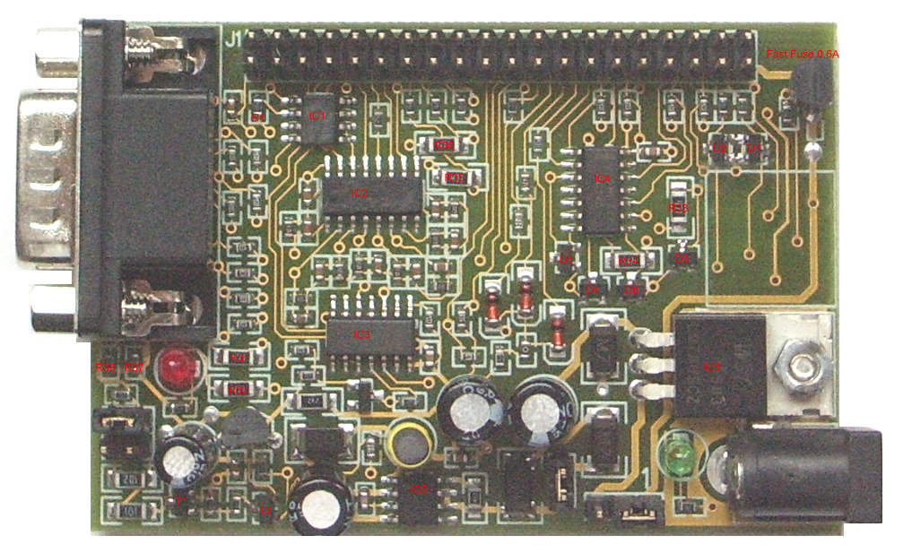

написал уважаемому Пенко мол так и так, он прислал лечение... стандартные способы типа проверьте на окисление usb модуль, пины этого модуля, а также длину кабеля я исключил, т.к. раньше всё работало с тем что имеется и проблем никогда не возникало... затем он присылает фотку и сказал:
поменяй FAST FUSE
"Check 0.6A fast fuse
This is 0.6A fast fuse – see attached file
it protect the pc usb port"
It’s a 0.6A fuse
ICP-N15T104
ROHM
собственно вопрос, где взять этот пред или на какой аналог его заменить?
встречный вопрос, может проблема вовсе и не в нём? кто-то сталкивался с таким?

тоже месяца 4 назад упа перестал работать без внешнего питания. кабель менял ноут менял бесполезно
Проводом 01 мм запаять и забыть про него (предохранитель) , целая куча разных девайсов работают и без него , он не для прогера нужен , а для компа , чтоб не запалить порт юсби при случайном коротыше проводов при внутрисхемке . на мат плате вроде неплохие полевички стоят по питанию портов , так что толщина проволочки я думаю подойдёт , но можно и проверить при желании .
Есть в нете таблица сечений медного провода по ней посмотреть какое сечение ставить по току
