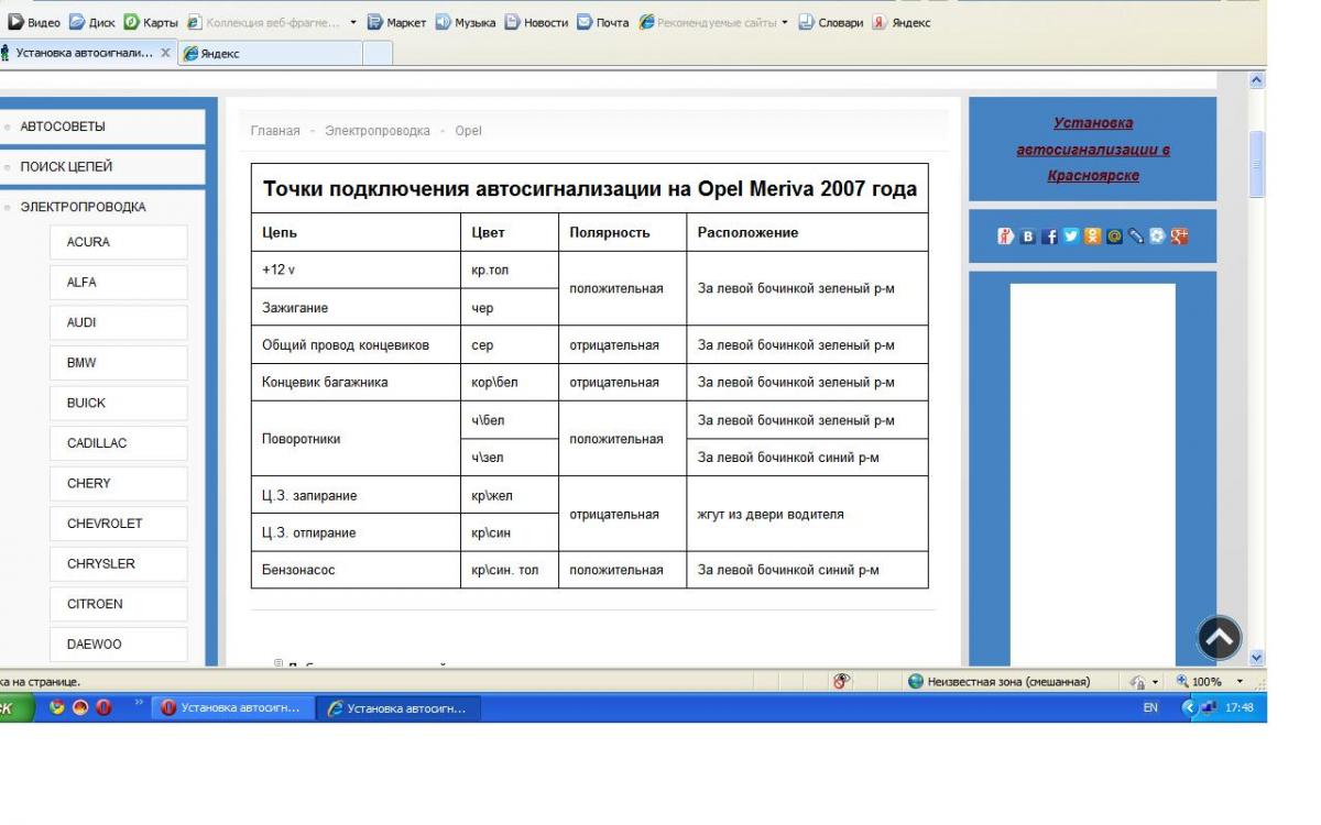

lamale20 Опубликовано 10 ноября, 2013 Опубликовано 10 ноября, 2013 вот на одном из сайтов точки подключения ,здесь вроде тоже бензонасос.
KVA71780 Опубликовано 10 ноября, 2013 Автор Опубликовано 10 ноября, 2013 (изменено) как это насос? Даже у официалов делают так, уже давно Изменено 10 ноября, 2013 пользователем KVA71780
romario-1 Опубликовано 10 ноября, 2013 Опубликовано 10 ноября, 2013 Бензонасос включается или при включении зажигания или при прокрутке стартера. Какой там к чёрту контроль запуска. Тогда проще зацепить контрольный провод прямиком на зажигание и выставить чуйку по напряжению.
bmwti Опубликовано 10 ноября, 2013 Опубликовано 10 ноября, 2013 +1 меня тоже терзают сомнения по поводу контроля по насосу,а в таблице которая представлена провод насоса скорей всего для блокировки (имхо)
fedor электрик Опубликовано 10 ноября, 2013 Опубликовано 10 ноября, 2013 Бензонасос включается или при включении зажигания или при прокрутке стартера. Какой там к чёрту контроль запуска. Тогда проще зацепить контрольный провод прямиком на зажигание и выставить чуйку по напряжению. эта проблема решается легко ставиш задержку 10 секунд и все ок .Но правду таким способом нужно пользоватся только в крайней ситуации когда другие способы не возможны.Контроль по наприжению тоже не вариант. Правда я только один раз за 10 лет таким способом воспользовался всегда пытаюсь найти альтернативный способ подключения и как правило его всегда можно найти
