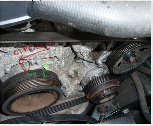

Выбор Опубликовано 13 ноября, 2013 Опубликовано 13 ноября, 2013 Доброго всем дня! Помогите разобратся, при разборке мотора не ставились метки на шестернях распредвалов, не посмотрели как стоит ремень Chery A113 16кл. Оказалось что литературы как устанавливать нет. Может кто ставил или есть мануал? Если это Chery Kimo - то вот:

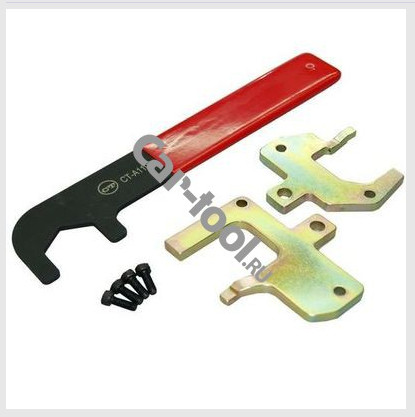

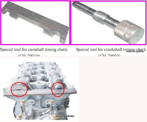

Выбор Опубликовано 13 ноября, 2013 Опубликовано 13 ноября, 2013 это CHERY A1 мотор Но все равно калибры:
daemonen Опубликовано 13 ноября, 2013 Опубликовано 13 ноября, 2013 (изменено) В первой ссылке фото Кимовского мотора. Если найдёшь отличия-купи себе пива,если нет-то мне) http://www.chinamobi...pic.php?t=26944 Во второй ссылке описание установки валов и их фиксации с чертежами приблуд И ДАЖЕ ! как сделать это подручными способам. http://www.chery-clu...2546&start=1000 С поиском учитесь работать и главное-не ленитесь. ЗЫ делал недавно этот автомобиль, всё легко нашлось в тырнете,правда не по этим ссылкам(те уже не помню).Да и шестерни я не откручивал с РВ. Изменено 13 ноября, 2013 пользователем daemonen

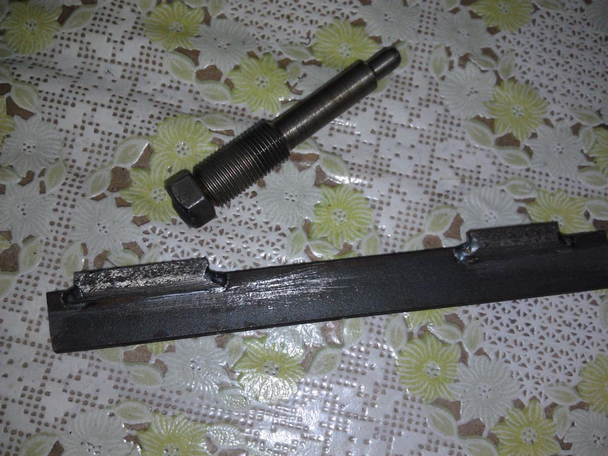

Oleg2665 Опубликовано 17 ноября, 2013 Автор Опубликовано 17 ноября, 2013 Доброго всем дня! Ремень поставили машина работает. Распредвалы фиксируются приспособлением 4 миллиметровой пластиной как на фото ПОРШНЯ СТАВЯТСЯ В СРЕДНЕЕ ПОЛОЖЕНИЕ! И фиксируются оправкой вытаченной из болта ( отверстие под стартером) Пробовали ставить по верхней мёртвой точке 1 цилиндра не получилось, на коленвалу 2 отверстия для фиксации. На этом моторе нет меток ни на коленвале ни на шестернях .
