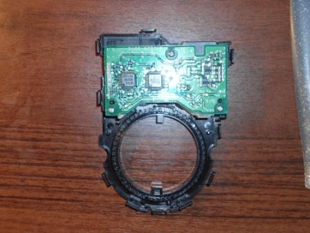

Принесли датчик которому свернули башку.
Теперь ошибка в ABS по датчику положения
Вскрыв его увидел что там стоит RENESAS R5F2134
Чем его можно прочитать
Фото прилагаю
И кто нибудь уже имел опыт с таким проциком
Прогер называется FLASHER, их несколько видов, цена вопроса от 400EUR, в зависимости от модели. Интерфейс подключения JTAG 20 -контактный!

Дело в том что не все эти девайсы читают данные чипы.
И просто так деньги выкинуть,что бы потом на полке валялся.
Вот и хотел уточнить у кого был опыт.
Есть ОДНОРАЗОВЫЕ RENESAS только замена.
Кто его знает что там намутили

На данный момент только замена. Решений вроде пока нет.
  • 1 месяц спустя...
Действительно решений пока нет. Хорошо хоть заменяются такие датчики без проблем на такие же с внешним епром.

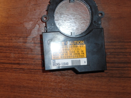

Тоже такой попался 89245-12050. С внешним епром, с алика аналоги ? Заранее спасибо !
  • 1 месяц спустя...
Нет, не с али. Такие же сенсоры от короллы например или камри с разборки. Они один в один размерами и с внешним епром.
