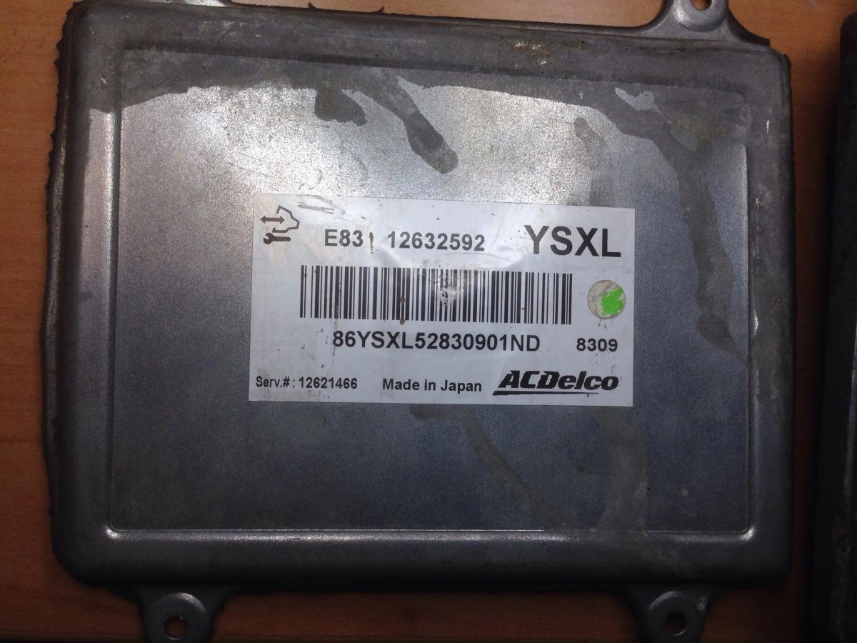

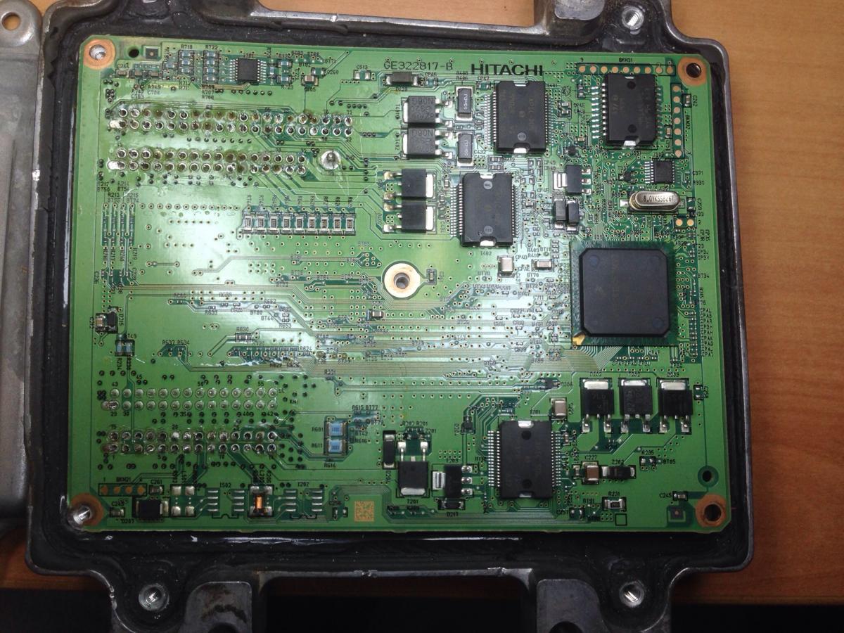

привезли opel insignia 2008г 2l на замену ECU родной моторный есть.но после дтп поврежден, Тот что с разборки целый на диагностику выходит не знаю чем из него пин вытащить чтоб ресетнуть для привязки.
В блоке проц... пните какие варианты есть? все перепробовал пока ни чего не получается(((
фото блока прилагаю

Точно такой же моторный рыл на предмет какой нибудь внешней памяти с которой можно считать дамп, и в нём найти пин - увы пришлось купить по вину... А я упорный... :wink:

 Просится такая же машина на замену моторника (дилеры приговорили).  Не появилось решения по такому блоку (пин) ? Только по вину?  Я так понимаю, там мотя в БГА...  чем можно прочитать, если это возможно?
