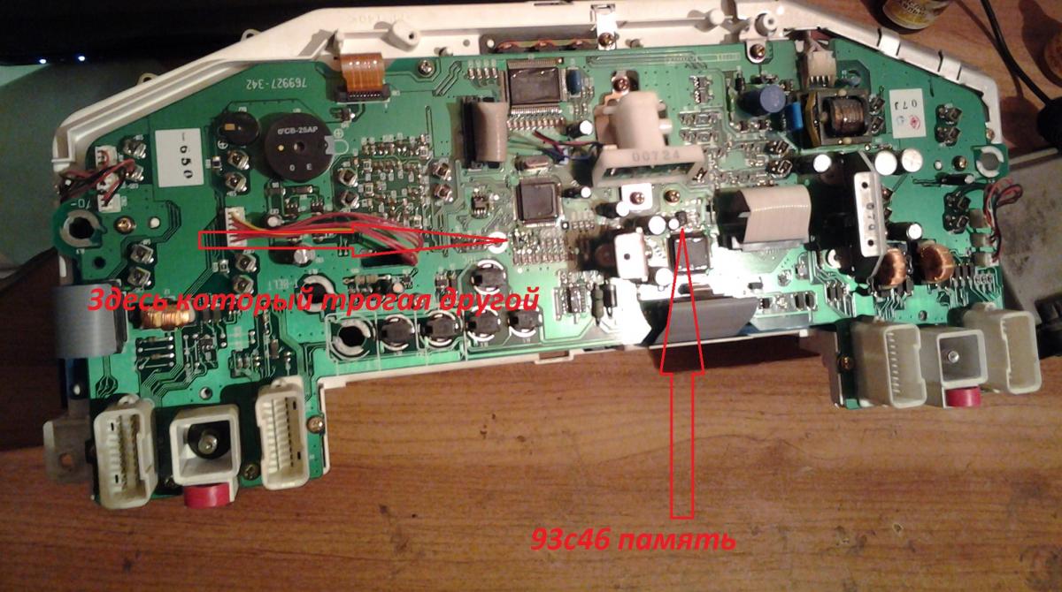

Хусейн Опубликовано 1 декабря, 2013 Поделиться Опубликовано 1 декабря, 2013 Проблема такова, до меня кто то пытался скоректировать одометр на этом приборке, но он снял не ту память, и что то замутил. После чего перестал работать спидометр. Выложил фото. Нужен дамп с памяти которая лежит с лева на фото Ссылка на комментарий Поделиться на другие сайты Поделиться
THC Опубликовано 1 декабря, 2013 Поделиться Опубликовано 1 декабря, 2013 (изменено) номер панели за тебя кто указывать будет? 83800-6A852 501-540 A85 EEPROM 93C46 Изменено 1 декабря, 2013 пользователем THC Ссылка на комментарий Поделиться на другие сайты Поделиться
lexhukcha11 Опубликовано 1 декабря, 2013 Поделиться Опубликовано 1 декабря, 2013 Как то в 2006 году случайно прочитал.Формат e2p. ЛЕКСУС (43С46)ЛЕВАЯ.rar Ссылка на комментарий Поделиться на другие сайты Поделиться
