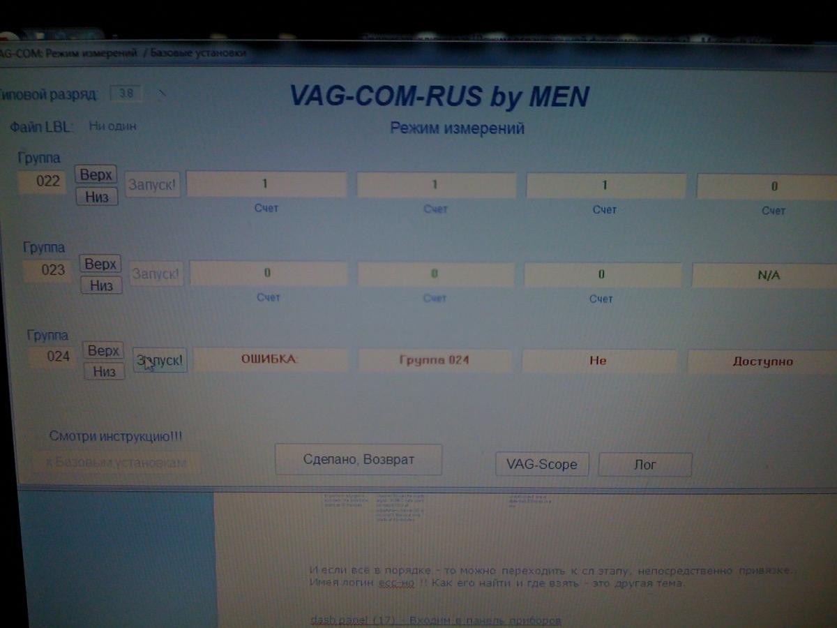

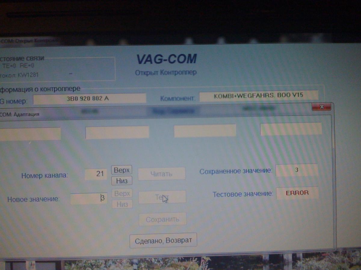

nemoi Опубликовано 1 декабря, 2013 Опубликовано 1 декабря, 2013 добрый день passat b5 ahh 98 edc15v год логин есть в наличие 1 ключ после замены аккума авто перестало заводится, логин и епром с панели считал (после ввода логина авто заводится), но удалять старые ключи ( прописано3 в наличие 1) не удается и прописать ключ не получается - при вводе в 21 канале 00001 и тест выдает ошибку и так постоянно (даже после чтения в 21 и нажатия тест - ошибка). епром считанный vag eeeprom 1.19 и скрины прилогаю по этой теме есть vag commander 3.6 и vagcom 3.11 помогите 3B0920802A KOMBI+WEGFAHRS. BOO V15.BIN

aka4 Опубликовано 1 декабря, 2013 Опубликовано 1 декабря, 2013 А че непонятного то? Накачка на антене есть? Ключ пытаетесь писать старый? При просадке акку обычно слетает синхра,которую достаточно восстановить в 0-ом канале без логина и все.

ImmoBill Опубликовано 1 декабря, 2013 Опубликовано 1 декабря, 2013 А че непонятного то? Накачка на антене есть? Ключ пытаетесь писать старый? При просадке акку обычно слетает синхра,которую достаточно восстановить в 0-ом канале без логина и все. Предыдущий вопрос ТС был как отличить мегамосы по виду. Так может не после замены АКБ все встало, а после пр..ба ключей?

nemoi Опубликовано 1 декабря, 2013 Автор Опубликовано 1 декабря, 2013 (изменено) ключ старый аккум в норме ключик система видит в адаптации 00 тест сейв проходит кто поможет спасибо, впервые сталкнулся, а балаган мне здесь с советами типа не умеешь и ненадо тебе учится в хрен не впился- очень нехотелосьбы чтоб туту стали общаться как на "пионерском" форуме про мегамосы спрашивал тк с собой хотел прихватить, ничего не нашел по месту мучаю его ключ ( монолит). Изменено 1 декабря, 2013 пользователем nemoi

Jenea Опубликовано 1 декабря, 2013 Опубликовано 1 декабря, 2013 немой чего ты нервничаешь , ключ старый это что означает это родной от этой машины или со свалки от другой тачки ? ведь не зря была тема перед этой про мусорку это важно с бэушными ключами по другому надо работать
nemoi Опубликовано 1 декабря, 2013 Автор Опубликовано 1 декабря, 2013 Откуда известно? а разве в 22 группе третий параметр (единица) не об этом говорит ?
masterok Опубликовано 1 декабря, 2013 Опубликовано 1 декабря, 2013 Были проблемки на этих годах Проц умер ,и не так просто тебя спрашивали про накачку антенны
nemoi Опубликовано 1 декабря, 2013 Автор Опубликовано 1 декабря, 2013 (изменено) немой чего ты нервничаешь , ключ старый это что означает это родной от этой машины или со свалки от другой тачки ? ведь не зря была тема перед этой про мусорку это важно с бэушными ключами по другому надо работать ключ от этого автомобиля Были проблемки на этих годах Проц умер ,и не так просто тебя спрашивали про накачку антенны к сожалению незнаю как проверить, про то что система видит чип предположил по гпуппе 22 параметр в окне 3 парни я не халявщик, я просто учусь и пришел с вопросами на которые искал но ответа не нашел Изменено 1 декабря, 2013 пользователем nemoi
aka4 Опубликовано 1 декабря, 2013 Опубликовано 1 декабря, 2013 (изменено) Так,что там за монолит,там стеклянная колба должна быть! И че там все таки с накачкой? И ключ в читалку,че она скажет? Изменено 1 декабря, 2013 пользователем aka4
