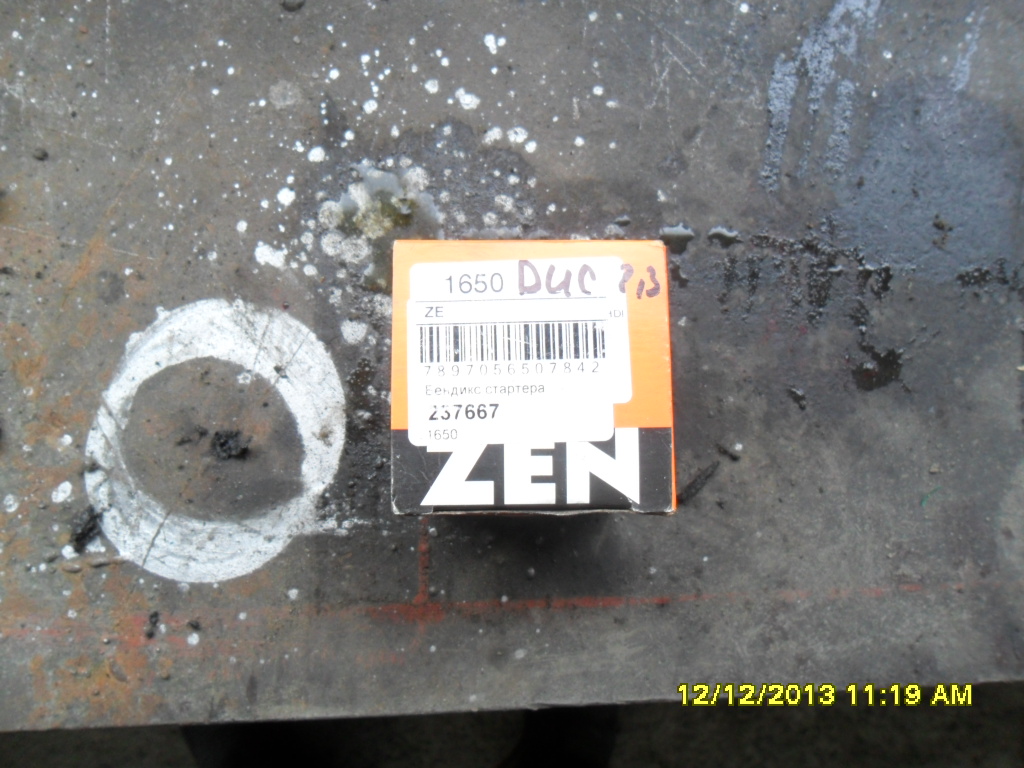

yuriy14a Опубликовано 12 декабря, 2013 Опубликовано 12 декабря, 2013 Максим76, автомобили уже старые, 2010 и 2011 года. Сегодня у 2х стартера и у 2х проблема с зарядкой, точнее с её отсутствием и все Iveco Daily 50C15 2010 г.в. К стати! Может кто подскажет, на сколько качественный "бендикс" поставил я на стартер.
Slava990 Опубликовано 6 января, 2014 Опубликовано 6 января, 2014 Максим76, автомобили уже старые, 2010 и 2011 года. Сегодня у 2х стартера и у 2х проблема с зарядкой, точнее с её отсутствием и все Iveco Daily 50C15 2010 г.в. К стати! Может кто подскажет, на сколько качественный "бендикс" поставил я на стартер. Делает Бразилия судя по фирме ни чего так лет так на пять может и хватить хотя это будет зависеть от того насколько вы нежно с ней обращаетесь. В Общем все зависит от вас прослужит ли он год или десять лет. Удачи вам!!
