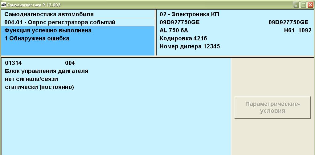

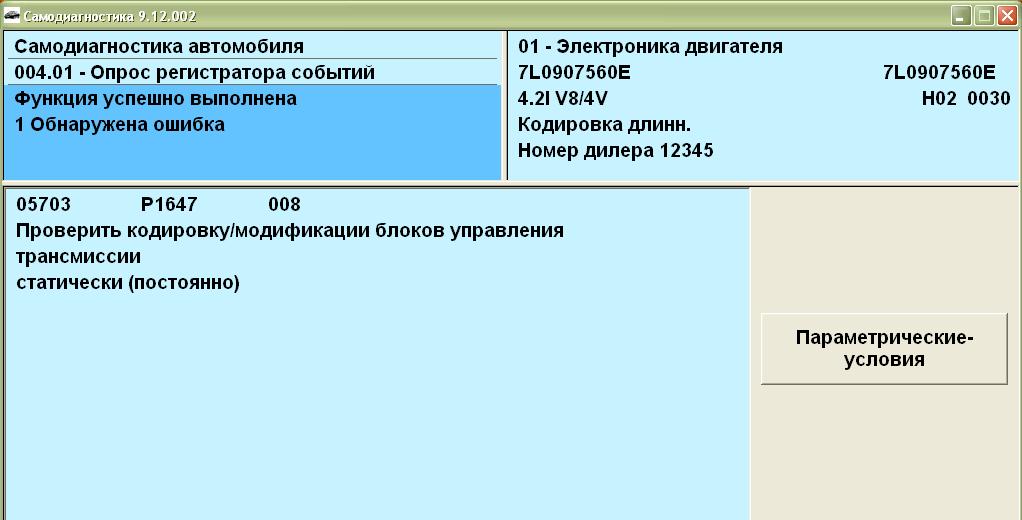

Ошибка по двигателю VW_Tuareg_mot.JPG, ошибка по коробке VW_Tuareg_AT.JPG, соответственно коробка включается с ударом, горит чек. Блоки снимал, явных повреждений нет, кодировки "на месте", и теперь ещё одно но, VASом вхожу в двигатель, всё диагнозится, тесты проходят, в коробке тоже всё в порядке, а вот абритус к моторному не цепляется, хотя при общем тесте обозначает одну ошибку в двигателе, флешь через разъём прочитал.

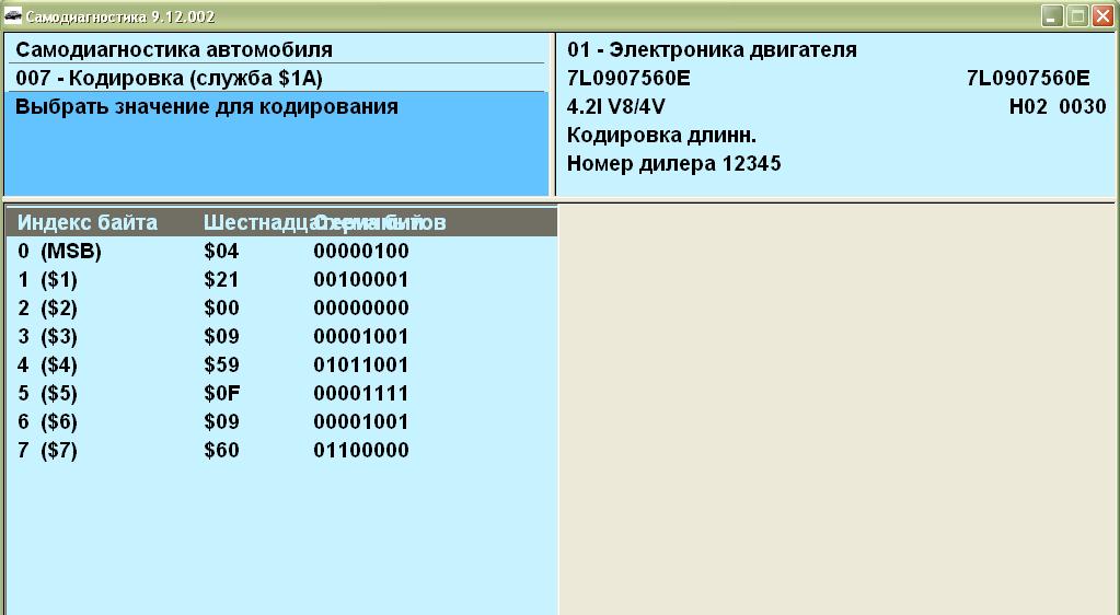

Помучал сегодня авто, к чему пришёл, кодировки (её значения), в коробке и в двигателе правильные, в ведомых функциях проверил. Там-же в ведомых, пробовал кодировать , коробка процедуру проходит, причём изменял данные (добавлял подрулевые лепестки), кодировки принимает, в итоге, закодировалсо старыми, правильными значениями и ошибка в коробке ушла. shpuntik 2 прав, а вот с движком всё на месте осталось.

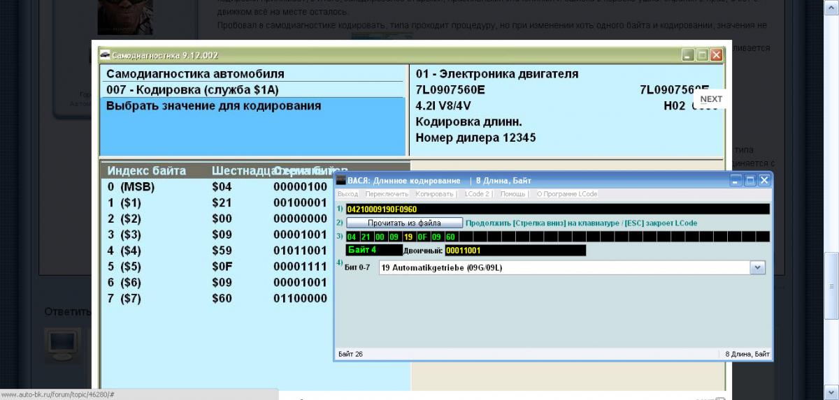

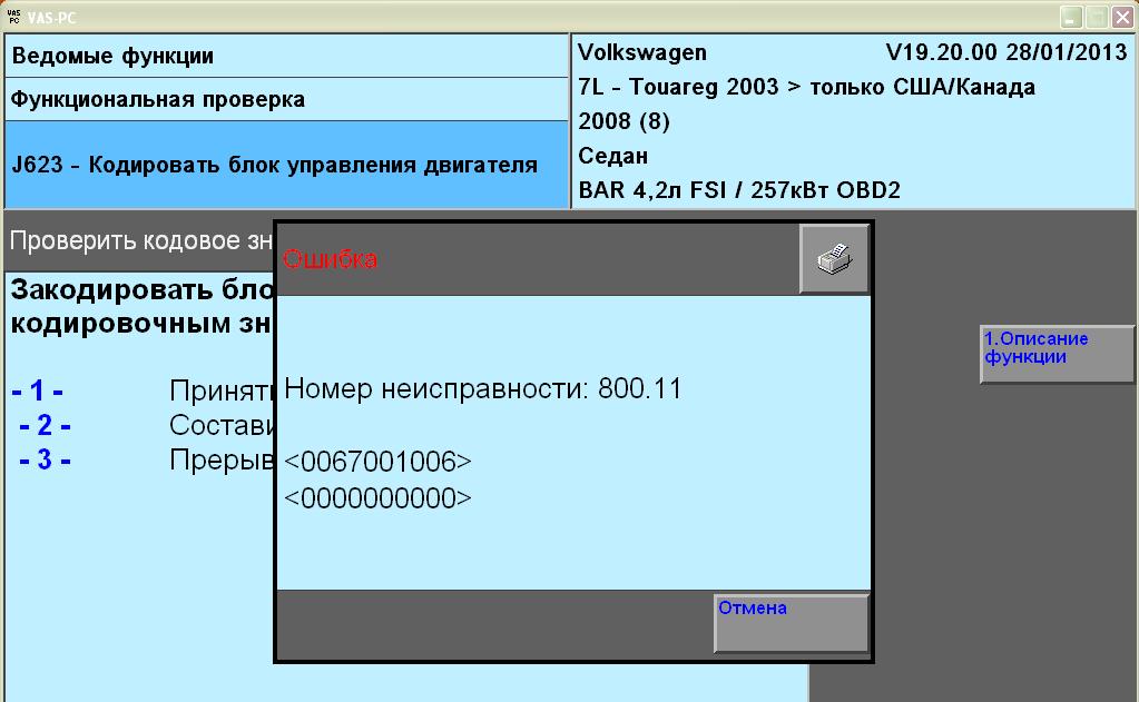

Пробовал в самодиагностике кодировать, типа проходит процедуру, но при изменении хоть одного байта и кодировании, значения не изменяются, остаются старыми VW_Tuareg_mot_code.JPG. Пробовал сделать кодирование в ведомых, при выборе и продолжении вываливается ошибка VW_Tuareg_mot_code_eror.JPG,

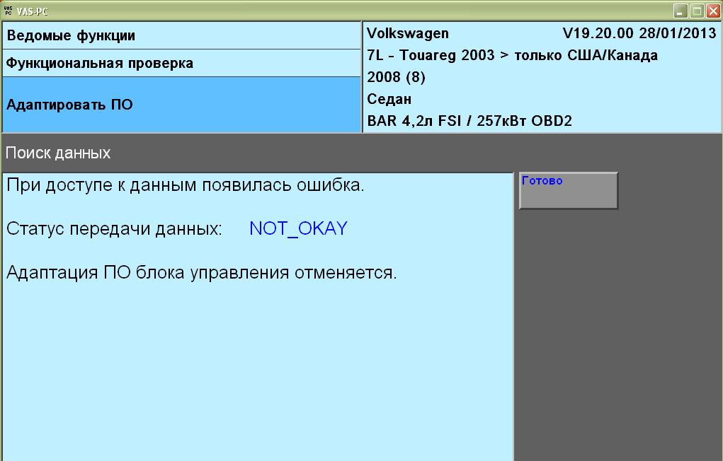

при попытке проверить ПО не может считать данные с блока VW_Tuareg_mot_code_eror1.JPG.

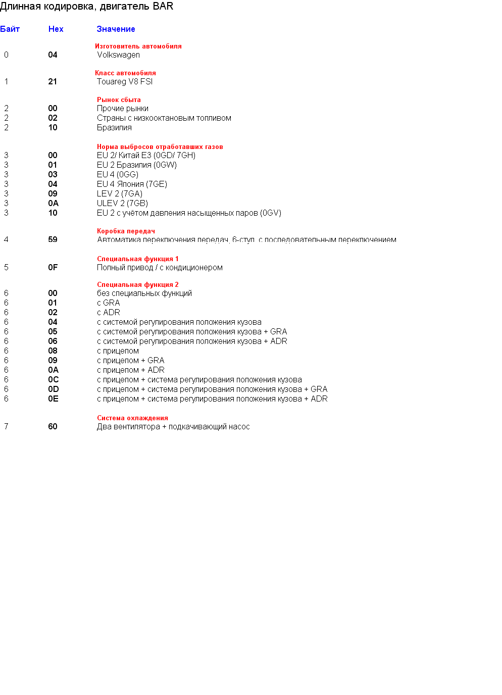

Попробуй 59 на 19. Иногда и вагком бывает полезен. Если что, вот погляди, что там накодировано

masterok SGO шник есть, но VAS не хочет ПО обновлять, для начала не может считать данные.

Актуальный софт 19.23 у тебя же 19.20 .возможно в этом проблема .

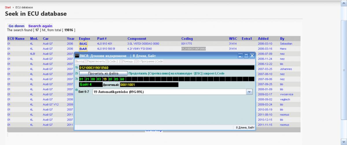

Ну 4-тый байт у тебя точно неправильно прописан. Вот скрин от Q7 BAR-там кодинг такой же, кроме нулевого байта с табуретом.

По ELSe на мотор и "К" линия приходит с диагностики Т16b\7 через Т10d\4 (под капотом синий), на Т94\86 (кор\бел провод). Ошибка в ДВС на кодировку АКПП, что в АКПП с кодировкой?
С коробкой всё в норме, принимает кодировки, сейчас ошибок нет, всё адекватно.
