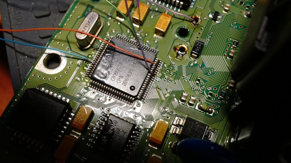

Нужна помощь! Xprog m не хочет читать CR16 SRS Volvo XC90. Микруху выпаял, ни как не хочет читать пишет Bootloader initialising error
Впаял обратно, попробовал через K - Line, как в мануале написано. Тоже самое. Блок Bosch 0285001447. Что делать, что не так? Этим программатором мотороллы читал, EEProm тоже все ок.. Вот с CR16 не хочет.

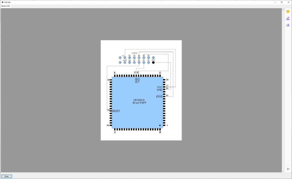

Такая же проблема с чтением X-prog CR16MCS9, Bootloader initialising error. Пробовал и внутрисхемно и по Kline - ничего. Помогите пожалуйста.

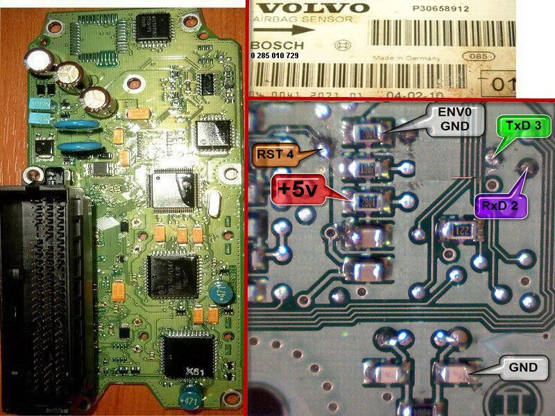

Китай. Плату отпаивал от конденсаторов там, где не было точек с обратной стороны. И читал без конденсаторов. У вас какой номер блока?
Я как бы тоже изначально внутрисхемно пытался, с отпаянными кондерами...
Точки подключения вот:volvo.jpg.d923f56bb0f6e43d23084fdf0ef04b12.jpg
Похожий блок я делал китайским X-prog, без проблем. Вот сохранённая у меня фото (напоминалка).
