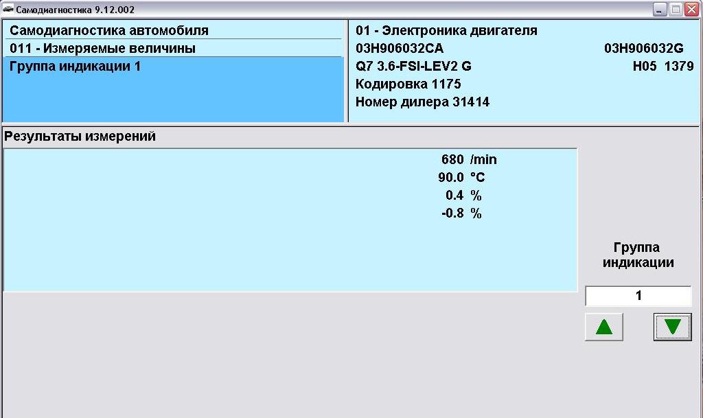

Михалыч ПВ Опубликовано 11 января, 2014 Автор Опубликовано 11 января, 2014 (изменено) Регулирование было в норме на ХХ, по поводу температуры двигателя - да действительно, посмотрел еще протокола, есть пропуски и при рабочей температуре. То что лямбда не сползает я смотрел недавно когда скидывал ошибки.Раньше, до замены насоса низкого давления параметры адаптации насоса низкого давления указывали на его "слабость". По факту замер давления и производительности показал, что давление не совсем гут. При замене насоса еще раз проверил герметичность флянца на баке, так установлен дополнительно новый комплект "автономный отопитель Вебасто" - все норм. Еще кстати недавно на этом авто сдох насос подачи топлива на отопитель - хотя по наработке прожил всего несколько десятков мото часов, скорее всего это просто совпадение, но очень странное. Наверно надо провести детальные актуальные "инструментальные иследования тела" а после продолжить тему. Изменено 11 января, 2014 пользователем Михалыч ПВ

Михалыч ПВ Опубликовано 12 января, 2014 Автор Опубликовано 12 января, 2014 Спасибо за советы. Уточню, ранее я писал что расходомер новый, проверку насоса низкого давления делал по "камасутре", те исп ориг прибор для изм топлива с установкой краном давления при замере производительности. Блок упр насоса открывал сухой, силовой транзистор прозвонил - ОК, сделал адаптацию при замене насоса. По поводу ПО - раньше же машина ездила нормально на этом ПО, есть еще одна такая Кушка практически копия пролемной, версия софта на ней та же, обновление ПО не делал, чип или еще какие манипуляции после штатов со слов хозяина он не делал. Хотя покривиться ПО могло конечно в теории.
Михалыч ПВ Опубликовано 12 января, 2014 Автор Опубликовано 12 января, 2014 (изменено) Спасибо за Инфу по обновлению ПО, по факту версия 1379, актуальная 1634, так надо думать как поднять версию. По поводу проверки насоса, да и не только уточню - разборка,сборка,проверка делается по "камасутре" она же в миру -Эльза. Изменено 12 января, 2014 пользователем Михалыч ПВ
