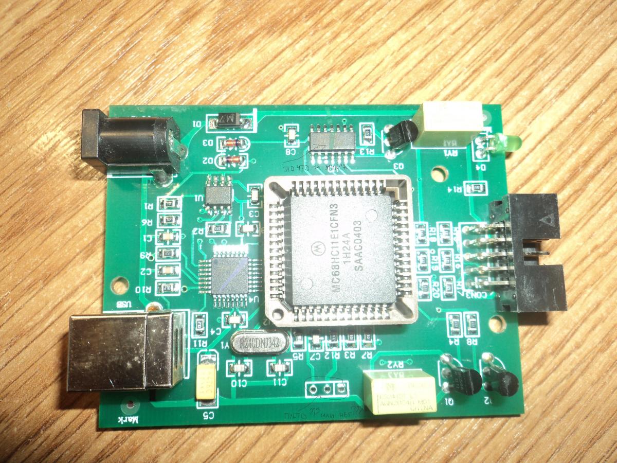

SERGEII 2011 Опубликовано 11 марта, 2014 Автор Опубликовано 11 марта, 2014 (изменено) У кого есть фото плат BDM-100 посмотреть ? Вот моё фото. Там на плате все детальки на месте или чего не хватает ? Изменено 11 марта, 2014 пользователем SERGEII 2011
FinShark Опубликовано 11 марта, 2014 Опубликовано 11 марта, 2014 Прошил, без результатно ! Пробовал, тоже самое , выскакивает всё таже надпись Interface Comunication Error +12Vcc power error or Communication error ! Вы прибор к блоку подключали, или выдает ошибку только при подключенном USB? Подключите к блоку, и проблема исчезнет.
bеnder Опубликовано 12 марта, 2014 Опубликовано 12 марта, 2014 Реле оба срабатывают, лампочка загорается при подачи питания? У меня была такая же проблема,дело было в реле.
SERGEII 2011 Опубликовано 12 марта, 2014 Автор Опубликовано 12 марта, 2014 Реле срабатывают оба, лампочка загорается на 0.5 сек при нажатии кнопки ON в окне программы и тухнет !
