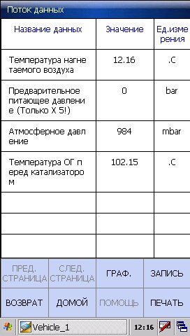

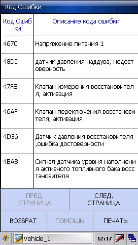

S@NA_59 Опубликовано 7 апреля, 2014 Автор Опубликовано 7 апреля, 2014 выкладываю ошибки по мочевине это понятно ошибки они и были еще и на рабочей машине она ездила, побывали перепрошивать егр и мочевину убирали, не чего не изменилось, нет питания опорного на датчик давления. Температуру показывает впускную, абсолютное давление тоже. вот 4670 это где на чем? прогрев, скинул ошибки, в результате все теже ошибки

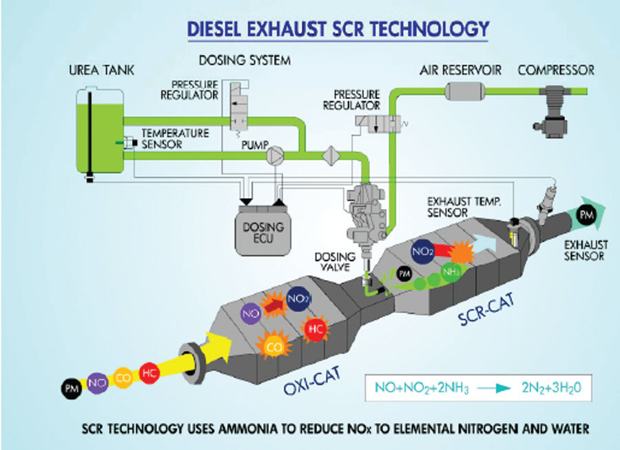

S@NA_59 Опубликовано 11 апреля, 2014 Автор Опубликовано 11 апреля, 2014 по SCR вылетать ошибка "4bfo" показание идет по системе по первому и второму зонду датчик исправен делаю вывод, катализатор?
