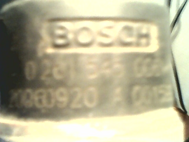

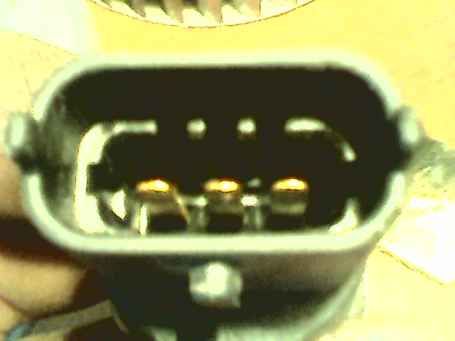

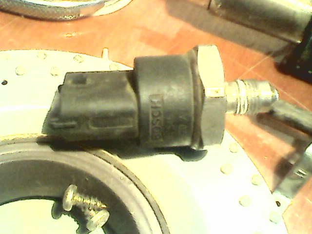

лёха12 Опубликовано 21 марта, 2016 Опубликовано 21 марта, 2016 Мужики добрый день, нашел вот такой датчик, подойдет или нет, знает ли кто распиновку.

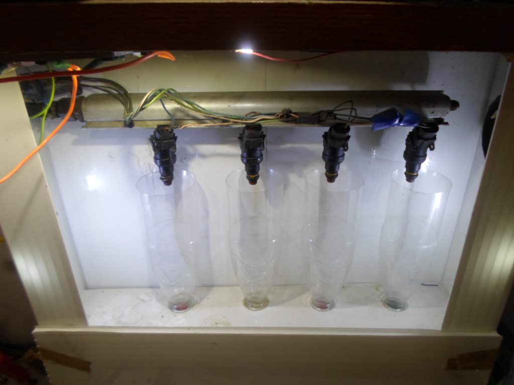

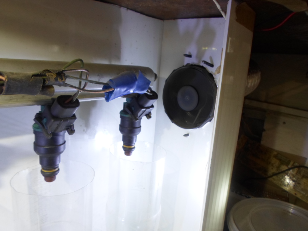

bedin84 Опубликовано 21 марта, 2016 Опубликовано 21 марта, 2016 вот фото того что получилось. Изолента конечно на косе портит все впечатление, срочно переделать!

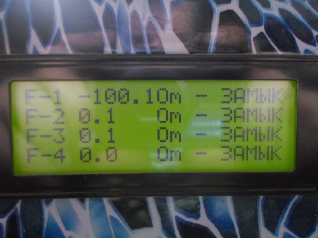

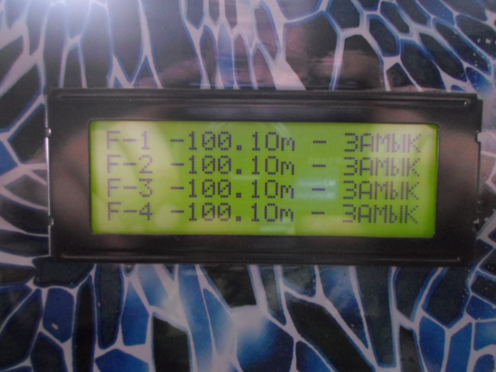

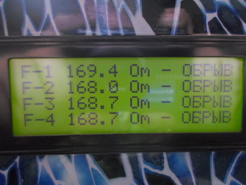

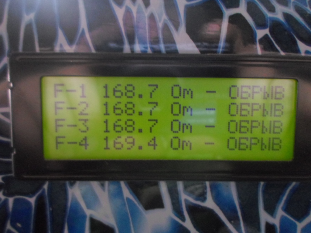

лёха12 Опубликовано 24 марта, 2016 Опубликовано 24 марта, 2016 Мужики добрый день, очередная загадка, что может быть. Добрый день коллеги, дошли руки отписаться по поводу загадки, вся проблема была в логике, кстати после замены логики стала работать форсунка, сопротивление обрыв пишет.
eangald Опубликовано 24 марта, 2016 Опубликовано 24 марта, 2016 Обрыв по всем форсункам, или конкретно по какой-то одной?
eangald Опубликовано 24 марта, 2016 Опубликовано 24 марта, 2016 Проверьте целостность цепи между 40 ногой микроконтроллера и реле № 1 ( по схеме ).
лёха12 Опубликовано 24 марта, 2016 Опубликовано 24 марта, 2016 (изменено) Почему то вообще не оказалось дорожки, теперь вот что получается, с начало с форсунками потом без картина выровнялась Изменено 24 марта, 2016 пользователем лёха12
