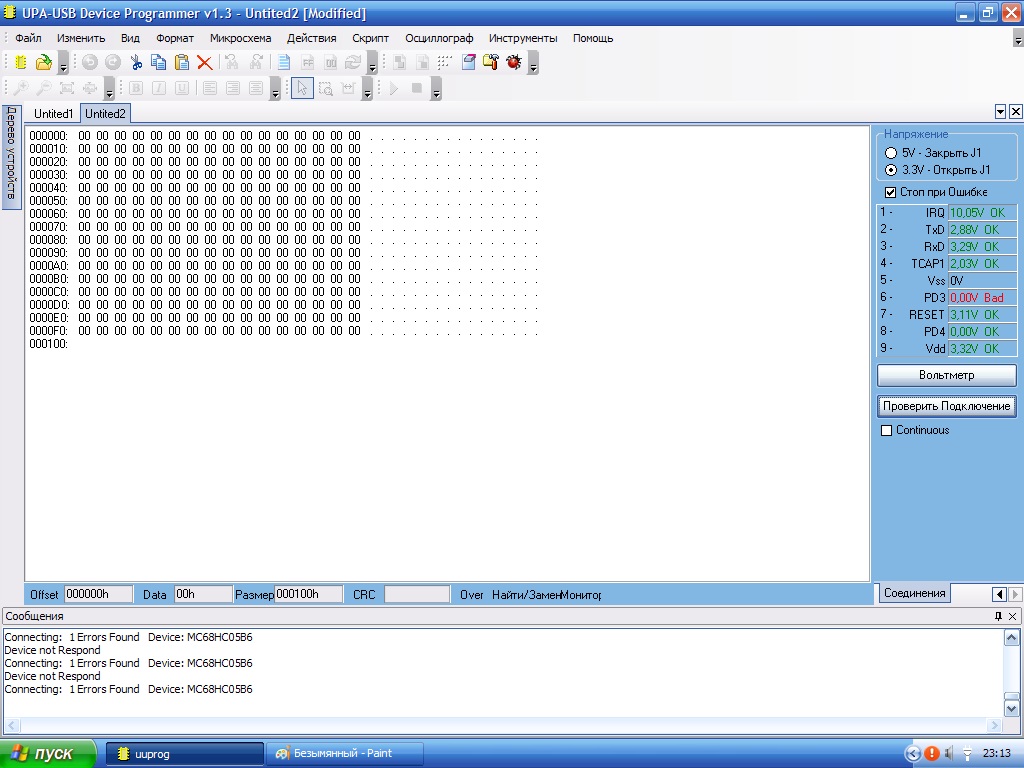

Всем форумчанам привет! Первый раз работаю с Моторолой MC68HC05B6 IMMO 1 и хочу прочитать её внутрисхемно. Программатор UPA-USB от Пенко Ковачева. Микросхему подключил как в HELPe. Джампер вытащил 3,3 V. После нажатия кнопочки проверки подключения заругались три вывода Р1-19 контакт микросхемы, Р4-22к, Р6-11к. Почитав форумы нашёл что надо перерезать дорожки 11 вывода микросхемы и с обратной стороны платы вывод у транзистора. Что и было сделано. После проверки остался ругаться один Р6-11 вывод микросхемы. Почему? Что я не правильно сделал? Хочу вытащить ПИН и сделать авто без IMMO OFF. Или лучше микросхему сдуть и в программатор? На этом форуме написано что вроде можно прочитать внутрисхемно. Прошу сильно не пинать, я только учусь!

Хочу прочитать дамп внутрисхемно и прописать ключи. Дело в том что блок IMMO попал ко мне после нескольких ремонтов и дорожки проца находятся в плачевном состоянии. После восстановления мной проводников микросхемы блок вроде ожил и стал выходить на связь OP-COM и показывать на компе все свои данные. Просто не хотелось бы снова тревожить и отпаивать все восстановленные дорожки.

Сори, извиняюсь, не дочитал, PD3 подними ногу (или реж) и питай 5V у меня тоже оригинал с мотями работает отлично
И защиту пробивает? Если проц залочен ,можешь остаться без еепром.А в иммо это частенько

А что делать если у человека только один прогер SEK BIT Upa не обходит :wink:
Я так понял это опель астра старенькая с мотей (или тому подобное) потому что дальше пошли TMS процессор, короче имо1 там вроде открыто все

Да Opel Omega 1997 года с мотей.

Не факт. у меня был проц лоченный с кодонаборника пежо 406,так же 1 иммо старенький.
(Может есть ещё более безопасные варианты?)
Приобрести прогер, который обходит защиту,хотя и это не стопроцентный вариант.

Если я снесу прошиву проца как описано выше, можно ли её потом каким либо образом восстановить т.е. записать снова с помощью UPA?

Можно, но есть нюансы.
Изменено пользователем molistat
Op Com из иммо 1 дольжен вычитат пин через диагностику.пробуй.
Пробовал раз 15. Пишет закрыт доступ к EEPROM
А какие? Можно поподробней?
не должен, а вроде как может, и то не всегда а (опять же вроде как если не закрыто),
писали что прошивка оп кома должна быть 139, сам пробовал пару раз, не помогло, на последней машине с иммо1 и такой же мс после введенного пина пытался его увидеть опк ом-ом , так и не вышло,
