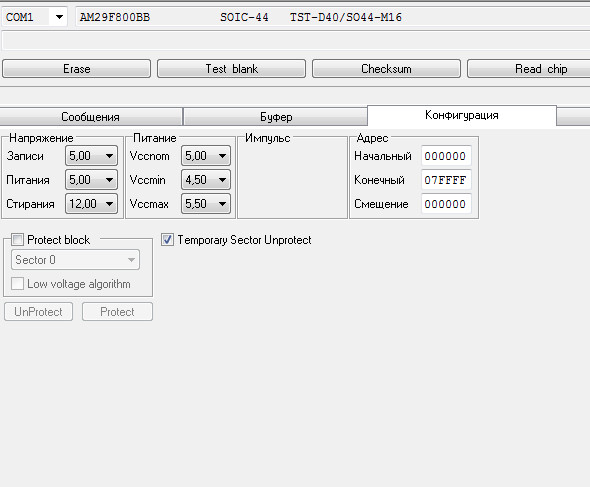

sovetskiy Опубликовано 20 июня, 2014 Опубликовано 20 июня, 2014 народ, хелп, сел аккум при прошивке me7.1 audi a6 aml 2.4, сел аккум на ноуте при перепрошивке и машина не проснулась. выпаяли флешку 29F800BB - трется без ошибок, запись пустого дампа происходит тоже без ошибок, а вот прошивку не заливает! скажите комбиком можно победить эту проблему? какие еще есть варианты? фулл искать? и потом снова шить?
jenek48 Опубликовано 20 июня, 2014 Опубликовано 20 июня, 2014 поставь галку о снятии защиты,и питание при записи 12в, если не поможет , то флэху в помойку.

jenek48 Опубликовано 20 июня, 2014 Опубликовано 20 июня, 2014 (изменено) Надо пробовать через бут, должно ожить у них мозги выносливые. какие выносливые , флеши кирдык 100% , попадал на такие грабли. Изменено 20 июня, 2014 пользователем jenek48

jenek48 Опубликовано 21 июня, 2014 Опубликовано 21 июня, 2014 сейчас нашел такую же am29f800bb от ME7.5, но надо будет вернуть с новой флешью, значит ее может перекинуть или только через прогер? Лей через прогер, и каким прогером писать будешь? важно что бы панелька была для 16-ти битных микросхем.
