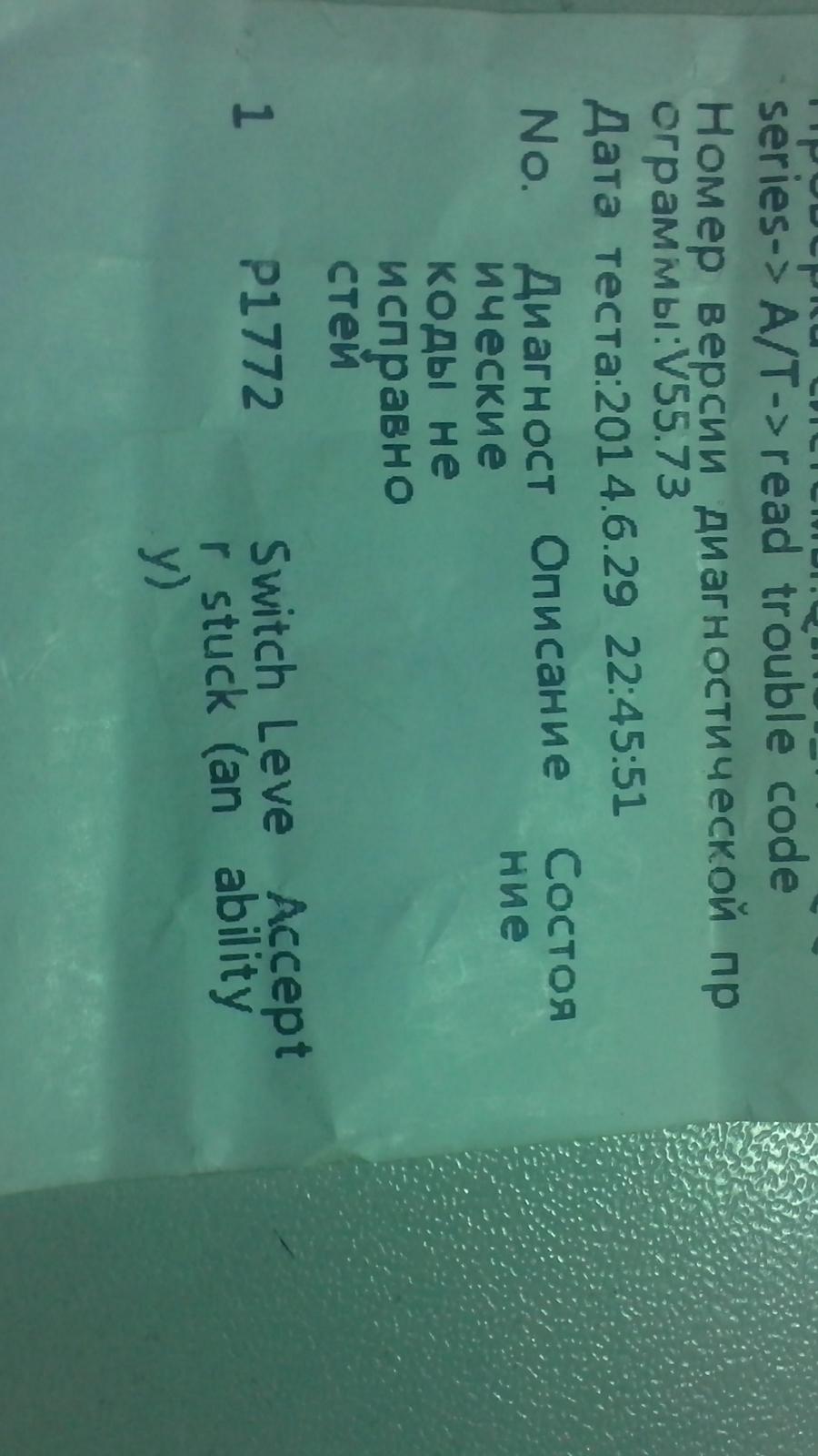

arik Posted July 1, 2014 Posted July 1, 2014 Доброго времени суток, Мужики у кого есть мануал по коробке ? Машина прошла 2 СТО плюс крысы перегрызли жгут, плюс заменили механизм выбора передач ,ЭБУ на связь выходит вот пригнали на восстановление. Заранее спасибо
kotin Posted July 1, 2014 Posted July 1, 2014 ну перегрызли понятно, по цветам проводов можно востановить жгут, по какой пречине выбор меняли? што диагноза пишет?
arik Posted July 1, 2014 Author Posted July 1, 2014 Выбор поменяли вроде из за моторчика причина щетки не кто сейчас и не знает ошибка P1772 Switch leve accept stuck (an abilityy)
Igor_subaru Posted July 1, 2014 Posted July 1, 2014 А у тя ошибка когда появлялась при об учений или сразу эти машинки ланч хорошо читает да и схема там ни о чем
arik Posted July 1, 2014 Author Posted July 1, 2014 нет думаю из за ошибки, нажимаешь тормоз включается 1 передача на селектор вообще не реагирует
Igor_subaru Posted July 1, 2014 Posted July 1, 2014 (edited) а когда глушишь нормально глохнет не дергает попробуй скинуть ее в нитраль а да а тест сцепы делал ? Edited July 1, 2014 by Igor_subaru
arik Posted July 1, 2014 Author Posted July 1, 2014 Глохнет нормально не дергает в нейтрале стоит без нажатия на тормоз, сцепление- можно даже тронутся нормально
kotin Posted July 1, 2014 Posted July 1, 2014 чем диагнозил? штото по чери я этова кода ненашел. машина заводица?
Igor_subaru Posted July 1, 2014 Posted July 1, 2014 qq3 s11 "P1772","Switch Lever stuck (any)" типа рычаг заблокирован либо контактор замкнут по идее надо в измерениях посмотреть какой контакт + или минус а может авто в обрыве
kotin Posted July 1, 2014 Posted July 1, 2014 если заводица и вкл. передача попробуй прокатись как передачи будут переключаца посмотри если коробу снимали полюбому надо делать адаптацию точек прикосновения сцепления
arik Posted July 1, 2014 Author Posted July 1, 2014 отключал сам селектор от штекера возле пепельницы и разобрал панель смотрел жгут но видно плохо думал в книжку гляну и прозвоню но не нашел книги
Igor_subaru Posted July 1, 2014 Posted July 1, 2014 У тебя есть измерение параметров посмотри а там сам докукаешь
kotin Posted July 1, 2014 Posted July 1, 2014 походу там и надо рыть, пустяк как обычно а углубляемся туда куда не надо
arik Posted August 27, 2014 Author Posted August 27, 2014 всем спасибо разобрался оказался сломанный селектор и погнуто крепления лягушки тормозов
