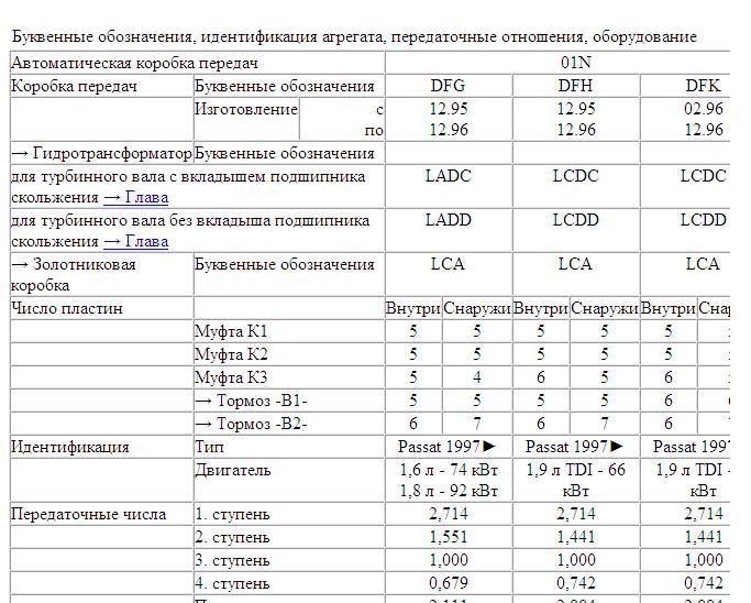

Михалыч ПВ Опубликовано 3 июля, 2014 Опубликовано 3 июля, 2014 (изменено) ну я как бы и спрашиваю нужно его привязывать ! просто блок был 3В0 927 156 АМ а ставим разница одной буквы последняя в место М буква H ! настройки в еепром хранятся я так понимаю! Вообще от буквы много в этом случае может зависеть - надо уточнять по программе запчастей применяемость замены и смотреть пойдет или нет. Отличие может быть не только в содержимом ЕЕПРОМ но и в аппаратной части блоков. Проще в ЕТКЕ посмотреть возможные замены и искать то что точно подойдет. Часто с такими непонятками потом бегают после замены АКП или блока управления коробки на "похожую". Передаточные числа и модификации разные надо учитывать. Если уверен и внешне похожи платы внутри блоков - пробуй перелей, но можно так коробас ушатать. Изменено 3 июля, 2014 пользователем Михалыч ПВ

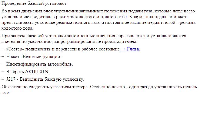

Михалыч ПВ Опубликовано 3 июля, 2014 Опубликовано 3 июля, 2014 При замене блоков управления двигателя или коробки передач 01V а судя по году там такой тип, необходимо : провести его кодировку, включить базовую настройку системы. Выполнить базовую установку в режиме „Самодиагностика автомобиля“ с помощью -VAS 5051 или другими доступными приборами. Детали процедуры есть на сайте у Росса.
