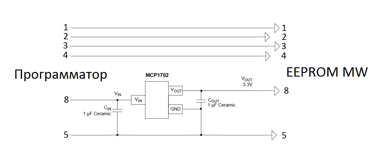

sergey100 Опубликовано 26 октября, 2014 Опубликовано 26 октября, 2014 Решение простое. Которое можно только на картинке смотреть, что вы собираетесь делать с логическими уровнями? интересно что крепче диод или транзюк? хотя наверно кердык обоим придет
sergey100 Опубликовано 26 октября, 2014 Опубликовано 26 октября, 2014 Нет, кто боится то вообще не лезет, а кто зарабатывает деньги а не ломает авто, лезет другими прогерами :)))
Raivo Опубликовано 28 октября, 2014 Опубликовано 28 октября, 2014 Внутрисхемно лучше минипро делать с согласующей платкой с микрухой для прищепки или еще как
