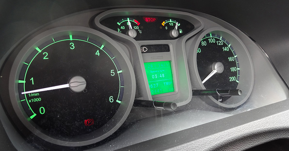

8349 Опубликовано 14 сентября, 2014 Опубликовано 14 сентября, 2014 преамбула: пользовались моталочкой водилы и намотали щиток по кану на 60 000км. в моторном 20 000, наступил момент и щиток сам сбой сбросился назад на 20 000км. Просят вернуть щиток на 60 000км, так как по маршрутным листам они уже накатали 60тыс. Щиток с зеленой подсветкой проц фуджик внутри. Что за самосброс такой ? кто встречал эту ситуацию ? Можно ли одолеть моторник каминс isf 2.8 без разбора ? из оборудования могу раздобыть нексик. дпа, инлайн Какой путь будет самым оптимальным ?
8349 Опубликовано 14 сентября, 2014 Автор Опубликовано 14 сентября, 2014 дополню, разбирать эбу не дадут

8349 Опубликовано 15 сентября, 2014 Автор Опубликовано 15 сентября, 2014 CAN подмотка мотает только щиток! вопрос- почему пробег вскоре вернулся сам собой

xariton Опубликовано 15 сентября, 2014 Опубликовано 15 сентября, 2014 А такой вопрос? Кан подмотку в диагностику втыкали, или на провода за панелью?
8349 Опубликовано 15 сентября, 2014 Автор Опубликовано 15 сентября, 2014 в диагностику конечно 4 машины за месяц с этой проблемой - "возврат пробега назад"
probeg55 Опубликовано 15 сентября, 2014 Опубликовано 15 сентября, 2014 намотку нужно устанавливать не в кан а в моторник тогда пишет во все блоки! там все отлично придумано для нас производителем, даже отверстие в салон для провода предусмотрел производитель и в прикуриватель втыкает клиент без особых затруднений, все работает проверено неоднократно
SERGEII 2011 Опубликовано 16 сентября, 2014 Опубликовано 16 сентября, 2014 (изменено) А кан что в моторник не идёт ? ПОЯСНИТЕ ? Изменено 16 сентября, 2014 пользователем SERGEII 2011
electron_1984 Опубликовано 17 сентября, 2014 Опубликовано 17 сентября, 2014 Там нужно сначала разобраться откуда берется сигнал скорости. Если стоит обычный датчик скорости и сигнал от него идет к ЭБУ двигателя, то по КАНу моторник наматываться не будет. Проще тогда мотать через датчик скорости.
andreyauto Опубликовано 17 сентября, 2014 Опубликовано 17 сентября, 2014 Если мотать через дс и обязательно на заведенной - в моторник пишется
Роман Ботан Опубликовано 17 сентября, 2014 Опубликовано 17 сентября, 2014 Ребята, шо вы придумываете. В моторнике от Cammins лежат логи (пробег, наработка в часах, температурные режимы, вся история ошибок) дерзайте. Inline5 в помощь. Как только inline 5 будет подключен, всё встанет на свои места. все ваши пробеги в щитках и прочее.
