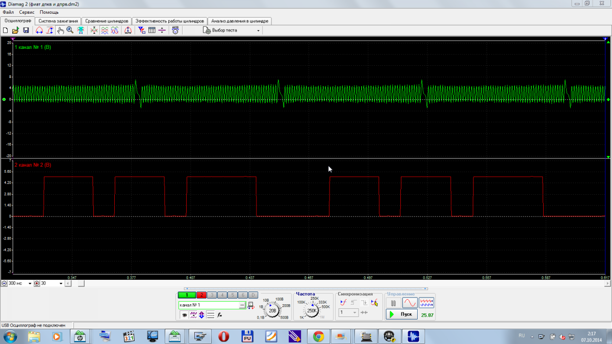

Mixa00800 Опубликовано 25 сентября, 2014 Опубликовано 25 сентября, 2014 Всем привет! Авто в названии темы 1.4 8v 2007г. Приехал с ошибками по ДПКВ и ДПРВ. Сняли осцилки, и вот что получилось. Получается что ДПРВ помер, сигнал какой то не такой. Что подскажете?

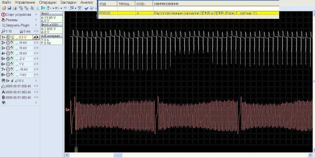

Mixa00800 Опубликовано 25 сентября, 2014 Автор Опубликовано 25 сентября, 2014 Номер ошибки в скрине, хозяин на работе, говорит перебирали мотор.

Mixa00800 Опубликовано 25 сентября, 2014 Автор Опубликовано 25 сентября, 2014 Я понимаю что, если ремень будет не правильно утановлен, на осилке будет видно смещение. А здесь даже форма сигнала с ДПРВ какая то другая, вот и взяло сомнение, живой ли датчик,

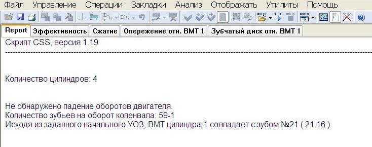

Mixa00800 Опубликовано 25 сентября, 2014 Автор Опубликовано 25 сентября, 2014 (изменено) Попробовали еще раз, скинули ошибку, отсечку не делает, глушим, заводим, загорается чек, газуем отсечка на 4500об. Есть конечно сомнения на правильность установки, Провели тест CSS пишет 21 зуб. Отправим к мотористам. kyzka спасибо за инфо. Хотел спросить еще про шаблон, как он выглядит.Может самому изготовить. Изменено 25 сентября, 2014 пользователем Mixa00800
kyzka Опубликовано 25 сентября, 2014 Опубликовано 25 сентября, 2014 когда ошибка на зуб или на два то обороты больше 3500-4500 ненабирает...сто процентов неправильная установка грм....отправляйте туда у кого есть шаблон...так напрасная трата времени и денег.
Mixa00800 Опубликовано 25 сентября, 2014 Автор Опубликовано 25 сентября, 2014 Получается согласно этого скрина ремень стоит не правильно? Тогда на каком зубе будет правильно?
kyzka Опубликовано 25 сентября, 2014 Опубликовано 25 сентября, 2014 зачем отгадывать на каком зубе что должно...нужно проверить,выставить правильно и проблему с грм отсеять,только незабыть помнять прокладку под клапанной крышкой и копать дальше в случае отрицательного результата.проверяйте лично......

petrovih7 Опубликовано 6 октября, 2014 Опубликовано 6 октября, 2014 Не много западало но может кому пригодится, не факт что неправильно установлен ремень, недавно юзал такую машину + у самого такая, на этом двигателе изменяющиеся фазы ГРМ, и на испытуемом автомобиле было выявлено( хотя до этого меняли 2 раза ремень по приспособам), вот этот механизм как раз и не поворачивался. отсюда и ошибка синхротизации ДПКВ и ДПРВ, авто отправлено к мотористам., а поповоду правильной осцылки ДПКВ и ДПРВ скрин прилагаю Все понятно, еще раз спасибо!! 1
POLATIK Опубликовано 20 декабря, 2014 Опубликовано 20 декабря, 2014 Не много западало но может кому пригодится, не факт что неправильно установлен ремень, недавно юзал такую машину + у самого такая, на этом двигателе изменяющиеся фазы ГРМ, и на испытуемом автомобиле было выявлено( хотя до этого меняли 2 раза ремень по приспособам), вот этот механизм как раз и не поворачивался. отсюда и ошибка синхротизации ДПКВ и ДПРВ, авто отправлено к мотористам., а поповоду правильной осцылки ДПКВ и ДПРВ скрин прилагаю Изменяемая фаза ГРМ на ХХ не включается он нужна на резком и при больший оборотов а это Осцилограмма снято на ХХ там хот скин фишку от клапа изменяемого Грм механизма в машине ничего не измениться
petrovih7 Опубликовано 8 февраля, 2015 Опубликовано 8 февраля, 2015 Извиняюсь давно не заходил. Изменяемая фаза ГРМ на ХХ не включается он нужна на резком и при больший оборотов а это Осцилограмма снято на ХХ там хот скин фишку от клапа изменяемого Грм механизма в машине ничего не измениться Все правильно, но я сравнивал осцилы на ХХ и при перегазовке изменений нет, а на исправном имеется сдвиг зуба на три, отсюда и приговор. А скин приложил только ХХ
