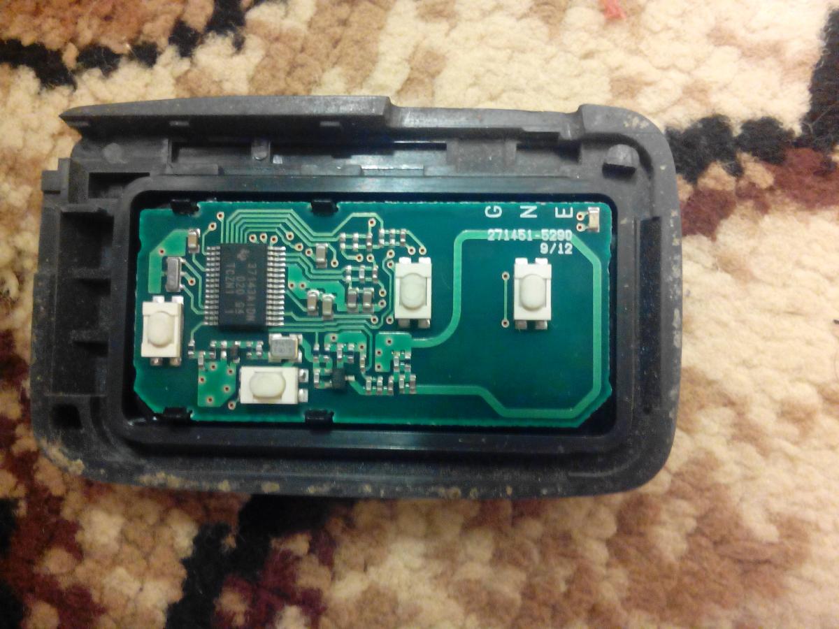

yura903 Опубликовано 21 октября, 2014 Опубликовано 21 октября, 2014 Всем здравствуйте! Потеряли ключи, сделали блоки новыми, программирую новую метку лаунчем. Просит поднести метку к кнопке, один пик, загорается лампа иммо, лаунч просит положить метку на пассажирское сиденье, ложу, лампа горит, через 30 сек гаснет. Вопрос: лаунч гонит или ID смарта не подходит? Метка с четырьмя кнопками, то есть американец. Где у нас в Казахстане взять смарт по вину?

ovs Опубликовано 22 октября, 2014 Опубликовано 22 октября, 2014 Не тот тип ключа, раз пикает при подносе значит P1-98, частота америка 315MHz, модуляция AM, а тут нужна FM. Этот ключ не подойдет! И с дампами все Ок.
koroleg3 Опубликовано 22 октября, 2014 Опубликовано 22 октября, 2014 Этот ключ от 570 лексуса, на 350 не пойдет - кварц не тот
ovs Опубликовано 22 октября, 2014 Опубликовано 22 октября, 2014 Нет Олег, дело не в кварце, а в его обвязке.

artcom Опубликовано 25 октября, 2014 Опубликовано 25 октября, 2014 (изменено) Ваш пульт 271451-3370 от ES 350 2010-12 годов Америкос, он на РХ не ляжет туда нужно пульт с одной микросхемой за номером 271451-5920. можно брать бу америка проглотит всех и все попозже фотку выложу если надо конечно Изменено 25 октября, 2014 пользователем artcom
artcom Опубликовано 26 октября, 2014 Опубликовано 26 октября, 2014 (изменено) Как и обещал фото пульта Изменено 26 октября, 2014 пользователем artcom
