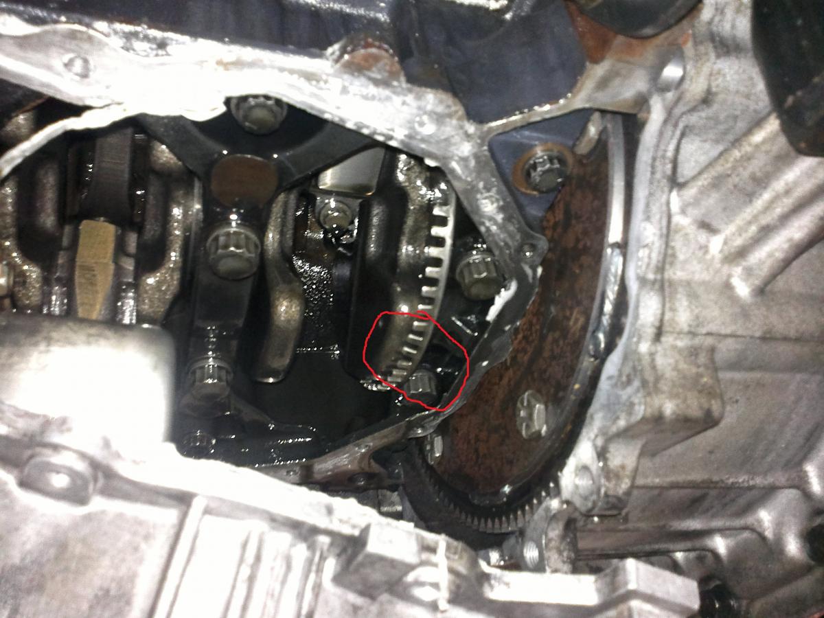

lis@a Опубликовано 3 декабря, 2015 Опубликовано 3 декабря, 2015 (изменено) И вот так было.... Почему загнуло, а главное чем- остается загадкой. Авто не запускалось (притащили на тросе) по факту появилась "доп. точка отсчета" на задающем диске ДПКВ Изменено 3 декабря, 2015 пользователем lis@a

AlexDEEW Опубликовано 29 июня, 2016 Опубликовано 29 июня, 2016 Всем доброго вечера. Наконец то, после долгих мытарств и замены всего что можно, двигатель завелся. Оказалось что аккуратненько колен-вал лопнул, так что даже клапана не загнуло, и повернуло на 90 градусов заднюю часть. Поэтому и смещение показывало на осциллограмме. Вот так бывает. Спасибо всем кто откликнулся.
