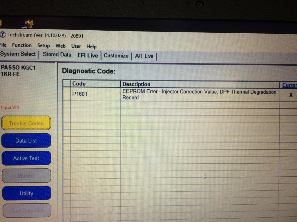

  11. История длинная, мутная, временами рознится. Но суть такова- тачан на веревке проехал много СТО, и все приложили руку. Судя по проводке и разьемам была утопленник с Японамать. Со слов хози загорелся чек, заглушил и больше не завел. Блоки коробочный и ECU уже стояли контрактные. Приговорили блоки и привезли Цифра в цифру. Но имеем Р1601 Eeprom Error. Это Расшифровка с течстрим. Но так как этот авто, по слухам, больше Daihatsu, то ошибка трактуется как Иммо ерор. Хотя ИММО В машине нет! Епром RA57, читал как 93С56,16бит. В старом блоке с Епром уже игрались, пока не сожгли плату, поэтому уверености, что там рабочая- нет. При переносе Епром та же ошибка. Прошу посмотреть файлы на правильность считывания( читал Минипро) и пнуть в нужном направлении. Ну или проверенный Eeprom без иммо для этих тарантасов не безвозмездно. Все блоки на связи, параметры адекватны. Но запуска нет- нет искры, нет форсунок. Бензонасос работает. Синхра ДПКВ_ДПРВ на месте. Что еще нужно- Спрашивайте. Что проверить- подсказывайте
