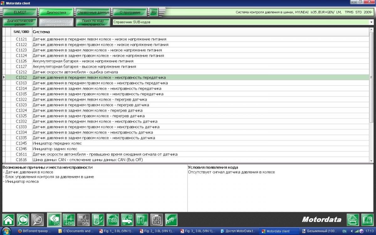

Егорка_94 Опубликовано 28 октября, 2014 Опубликовано 28 октября, 2014 Добрый вечер. Сегодня приехал Hyundai ix35, горит ошибка с1312. Из доступных источников узнал, что это "Радиоканал переднего левого датчика, сбой" Итак, ранее на машине меняли местами колеса, результат один и тот же, код ошибки неизменен, то есть дело именно в модуле связи. Что из себя представляет модуль связи? Где он находится, и реально ли его проверить? Ни разу ранее не встречался с подобными вещами на практике, но и упускать машину нет желания. Заранее спасибо.

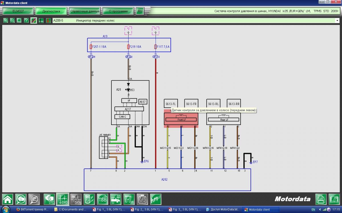

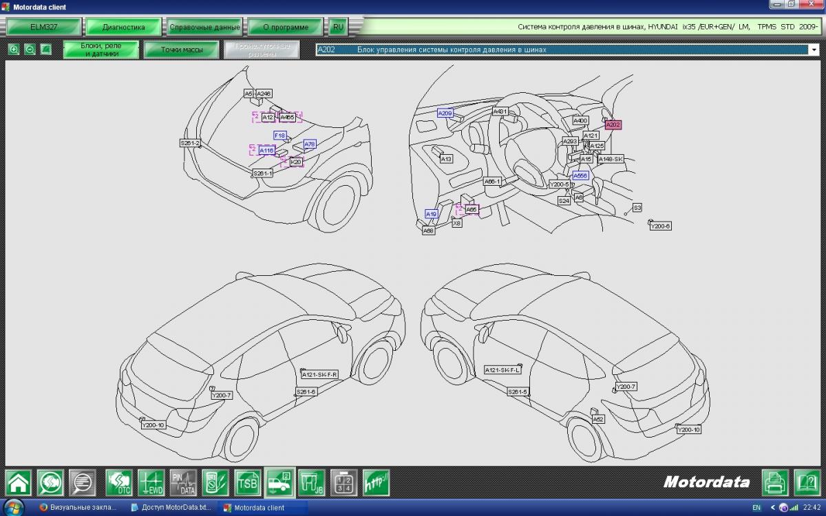

Егорка_94 Опубликовано 29 октября, 2014 Автор Опубликовано 29 октября, 2014 тут Смотрю, но никак не могу понять, выходит есть только блок управления, никаких дополнительных считывателей нет?
petrovich_j Опубликовано 29 октября, 2014 Опубликовано 29 октября, 2014 есть, но где стоя точо не смогу подсказать
komond Опубликовано 31 октября, 2014 Опубликовано 31 октября, 2014 Добрый вечер. Сегодня приехал Hyundai ix35, горит ошибка с1312. Из доступных источников узнал, что это "Радиоканал переднего левого датчика, сбой" Итак, ранее на машине меняли местами колеса, результат один и тот же, код ошибки неизменен, то есть дело именно в модуле связи. Что из себя представляет модуль связи? Где он находится, и реально ли его проверить? Ни разу ранее не встречался с подобными вещами на практике, но и упускать машину нет желания. Заранее спасибо. 1 Прописать датчики 2 Если не пишется , датчик переднего левого колеса на замену ! 3 После замены прописать датчик ( при шиномонтаже перезаписать ID датчика и внести через меню номер для переднего левого колеса ) GDS HYUNDAI покупай ё-мое C1312 ошбка индификации ID переднего левого датчика !
kyzka Опубликовано 31 октября, 2014 Опубликовано 31 октября, 2014 ошибка по передатчику а не по приемнику.походу батарейка села в датчике...насколько мне известно датчики не прописываются.у них 4 приемника стоят и колеса не путаются...могу ошибаться конечно знающие поправят..(недавно купил санту вот теперь ее исследую)..по ремонту датчика вот думаю сможет кому помочь http://santa3.ru/viewtopic.php?f=121&t=1138 стоимость нового у официалов в районе 3500руб
Егорка_94 Опубликовано 31 октября, 2014 Автор Опубликовано 31 октября, 2014 (изменено) Мне не ясен лишь один момент: Вот есть инициаторы(читай, считыватели) на каждое колесо по одному,и есть датчики,каждый со своим кодом. Как система определяет какое колесо где, по коду датчика, или по инициаторам, у каждого ведь свой отдельный канал? Владелец авто заявляет, что когда колеса меняли местами, ничего не изменилось. Я все же думаю, что дело в считывателе.И еще: как прописывать датчики? Изменено 31 октября, 2014 пользователем Егорка_94
