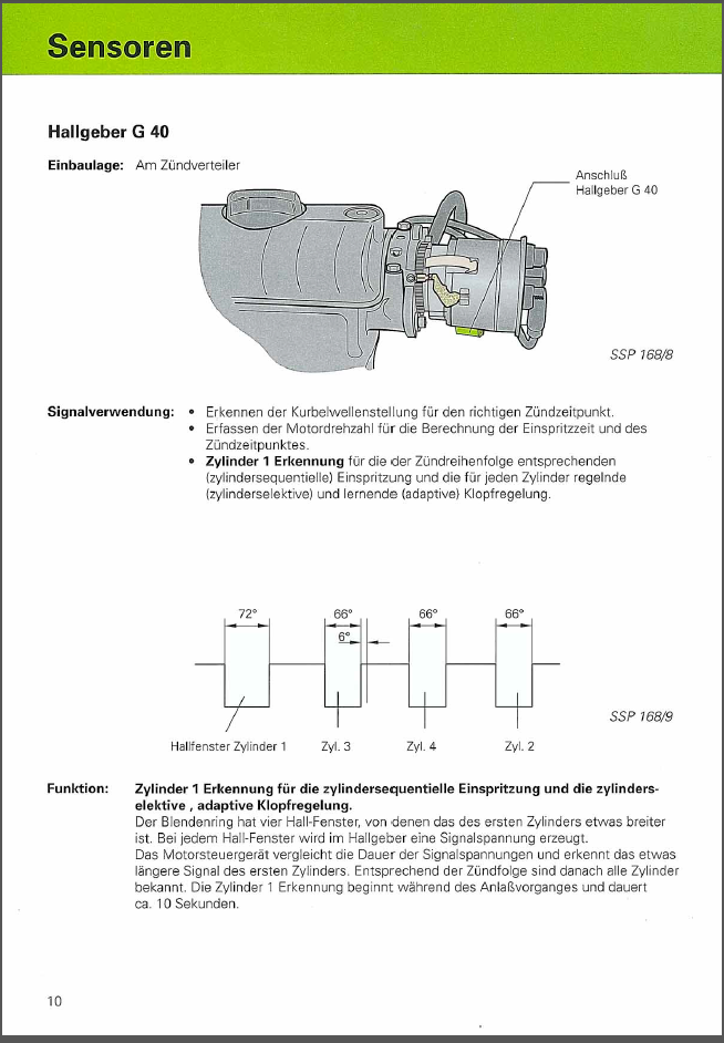

вот и правда мозгоклюй..))))) посмотрел по автодате там и правда один датчик коленвала..)) откуда взяться то последовательному?))))
Нет там датчик распредвала!!! Не знаешь, смотри лучше...

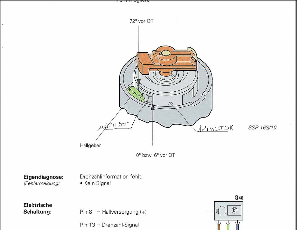

ну смотри все траблы пошли после замены холла вот и надо осмотреть трамблер возможны перебои в работе холла осцил нужен
или подкинуть заведомо рабочий трамблер плюс повторю измеряемые величины например УОЗ состав смеси и тд
Да ход мыслей у нас тот же. Трамблер вскрыли там какие-то кольца стерлись из за них люфт был. В общем, он их заменил, люфт ушёл. Но осталось небольшое цепляние лепестка об магнит. Он сказал, что убрал его. Я еще это не проверял. Была мысль, что ЭБУ не ведет четкой границы, но нет осц границы видит четко. А вот длину по нему понять было трудно. Кроме трамблера за такой дефект, что еще может отвечать???2014-11-07 17-56-44 Скриншот экрана.png

на этих машинах стоят хитрые трамблёры с разной шириной окон. если допустим поменяли стакан с прорезями, и окна стали другой/одинаковой ширины - жопа. проверить трамблёр по номеру, проверить сигнал осциллом. после чего прогреваем машину, базовые, 1 группа, обороты задираются автомагически где-то до 1300, после чего крутим трамблёр и выставляем зажигание по метке на шкиве спереди.
Нет стокан старый. Поменяли датчик. Но не на оригинал. Он мне вчера сказал что он там как то не так установился немного, я точно не понял как. Через пару дней посмотрю.
