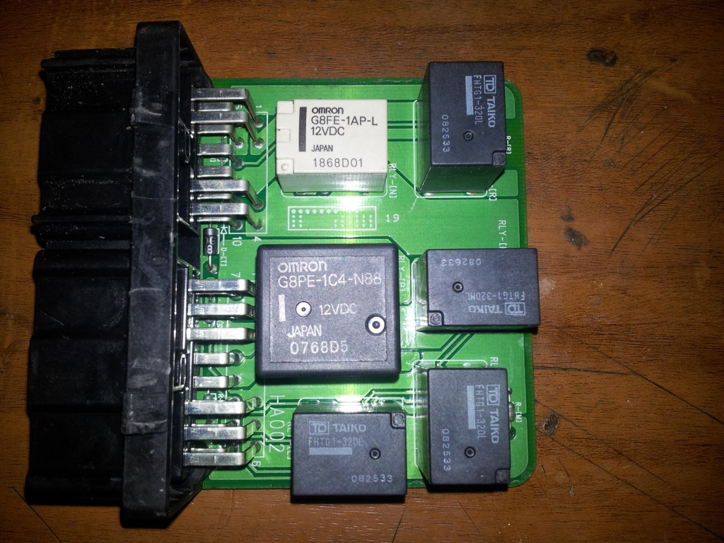

avtoteh_dnepr Опубликовано 17 ноября, 2014 Опубликовано 17 ноября, 2014 Притащили на шнурке, без вкл. зажигания все работает, приборка, чеки, лампочки, состояние авто так как буд-то зажигание вкл.. Диагностика видит все эбу кроме эбу двс, понятно дело не заводится. Отключаю большое реле, в этом авто это реле имеет два разъема, одно десяти контактное, другое 14-ти контактное, и все стает на свои месте, но опять же авто не заводится. Может у кого есть распиновка данного реле? Очень буду признателен. Или схема включения данного реле.
unik Опубликовано 17 ноября, 2014 Опубликовано 17 ноября, 2014 Первый раз слышу о реле 14 и более контактов. Возможно вы имеете ввиду BODI Скорее всего контакты сплавлены в EFI Relay
avtoteh_dnepr Опубликовано 17 ноября, 2014 Автор Опубликовано 17 ноября, 2014 Первый раз слышу о реле 14 и более контактов. Возможно вы имеете ввиду BODI Скорее всего контакты сплавлены в EFI Relay Возможно это и BODI или EFI Relay. Мне бы распиновку. Вскрыл я это чудо, в нем шесть реле. сплавленные контакты я не нашел.

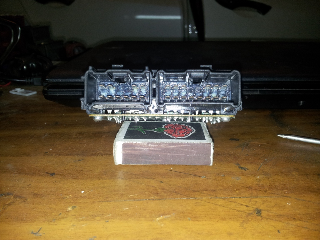

avtoteh_dnepr Опубликовано 18 ноября, 2014 Автор Опубликовано 18 ноября, 2014 Завел с горем по полам. Подал отдельно плюс на реле2 (БН), перемкнул главное реле1 и реле катушки зажигания. Теперь не вкл. акпп. ЭБУ АКПП и ДВС все равно на связь не выходят. Все же люди подскажите как называется эта "штучка" стоит она на месте 13 и 14 и выглядит вот так.
unik Опубликовано 18 ноября, 2014 Опубликовано 18 ноября, 2014 Это называется блок интегрированных реле. Зачем менять блок,если можно просто перепаять.
avtoteh_dnepr Опубликовано 18 ноября, 2014 Автор Опубликовано 18 ноября, 2014 Это называется блок интегрированных реле. Зачем менять блок,если можно просто перепаять. Как определить какое не работает?
avtoteh_dnepr Опубликовано 18 ноября, 2014 Автор Опубликовано 18 ноября, 2014 Так то это глупый вопрос. Реле 6-ти контактные, и мне не понятен алгоритм их включения.
