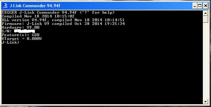

Привет всем. Потратил пол дня, чтобы разобраться с J-link..
у мну образовался такой вопрос, какая у меня лицезия и что ещ0 делать может?
Опубликовано (изменено)
какая лицензия? Открываешь проект в J-Flash и в путь! Или Что тебя интересует?
ет понятно..
Прочитал TMS470 попрежнему вопрос как снять локед.
