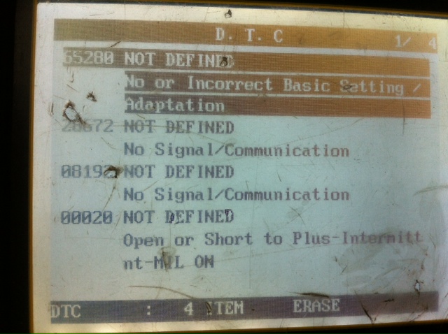

Чем все закончилось? Что в итоге было? Мне привезли такой же "труп" второй день ходим вокруг. Причем разок машинка неожиданно завелась на 10 секунд и опять труп. Ошибки странные наш комп выдает: 00020, 08192, 28672, 65280
И какое должно быть давление в топливной рампе?
Даже дилетантские форумы просят выкладывать нормальные сканы , а не перечисления номеров дтс. Мало того, они и с фризами идут.

Если это будет кому-то интересно - вот.
https://www.auto-bk.ru/forum/topic/55893-%D0%B04-2008-20tdi-crcaga/#findComment-884892
В правилах раздела написано, писать данные об авто, с указанием типа ДВС. Ваши ошибки ниочем, делайте диагностику нормальным оборудованием.
 Смотреть диагностическим оборудованием:
1. Давление топлива в топливной рампе, при прокрутке стартером!
2. Обороты двигателя при прокрутке стартером!
Результаты сюда, дальше подскажут.
Правила раздела соблюдать.

+ к предыдущим постам. Ланч или что там на фото не катит для удс протокола
