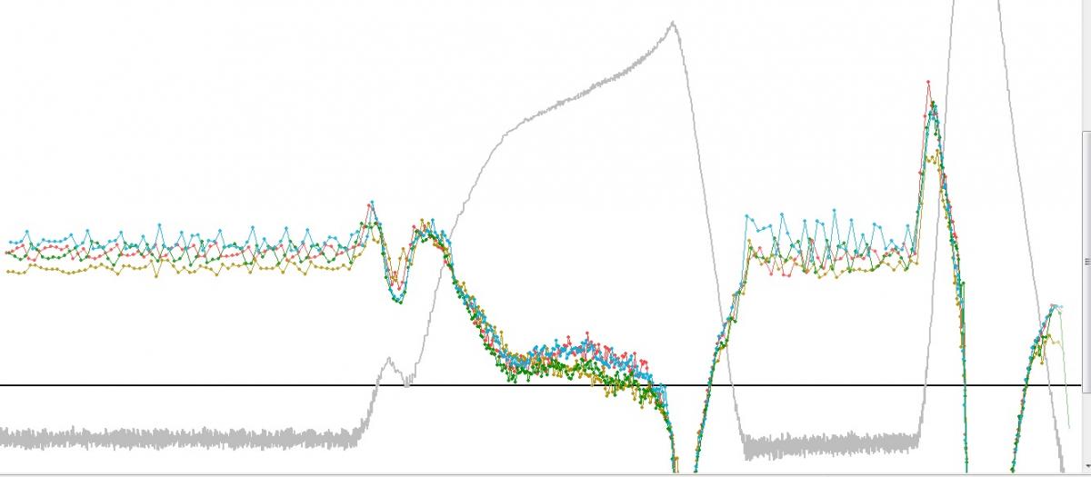

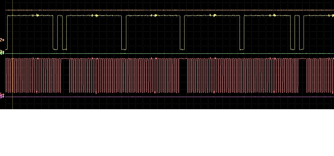

Есть осцилки СИНХРЫ, CSS.
Друзья помогите! В городе ему ни кто не может помочь! Попросил меня разобраться!

синхра инверсная почему? впрочем, если перевернуть, вроде нарма.

Привет народ! Проверили форсы, свечи и питание к ним! Всё отлично! Напрашивается вопрос, как резко должно создаваться давление в рампе? и я как понимаю должно быть 270-300 атм?
Самое простое это проверить фильтра. Далее насос. Затем форсунки.
Раз форсы не сливают-меняй регулятор давления. Только обучение надо произвести раза 2-3, а то обороты не развивает после замены.
