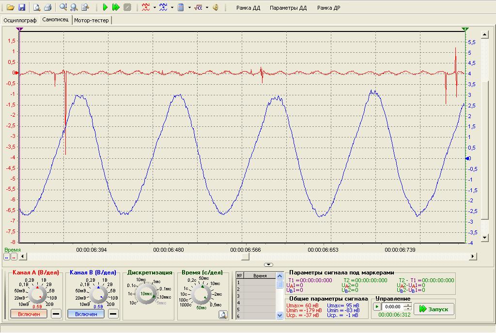

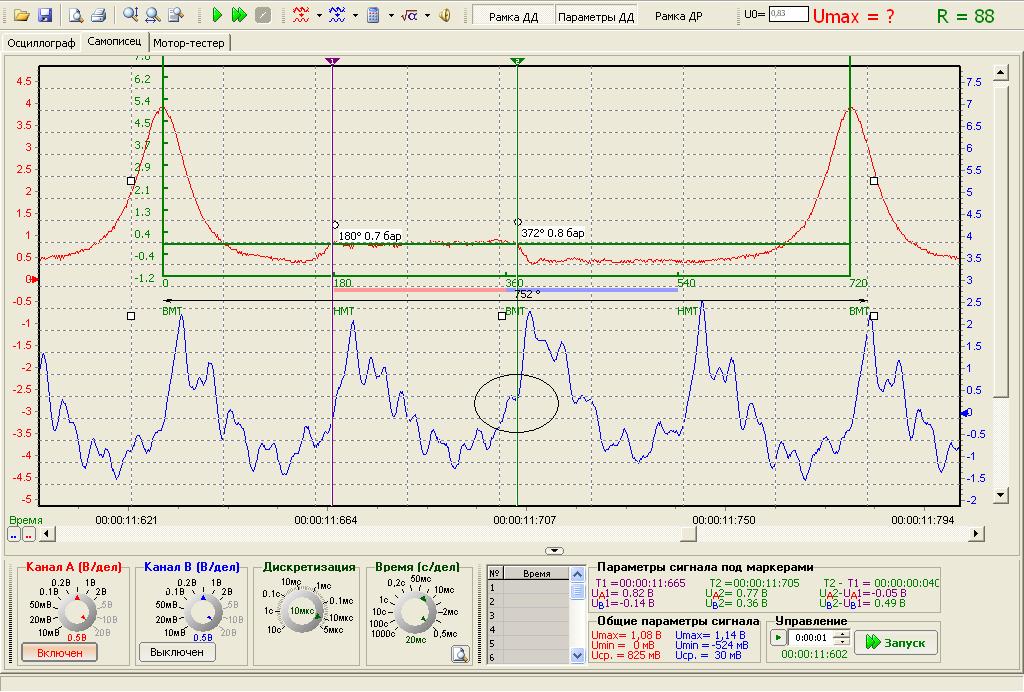

суть проблемы пропуски на первом цилиндре, висит ошибка, реально машина троит стабильно словно первого вообще нет. машиной уже занимались мастера из другого города, ими были заменены гидрокомпенсаторы все, форсунка первого цилиндра. Мной было замерено: комппрессия (в норме, разбег 0,5 бар),сигнал на форсунку (присутствует), искрообразование осцилом ( в порядке), датчик давления в первом цил. ( осцилку прилогаю), датчик разряжения ( осц. ниже), подозрения пали на клапана. вскрыв клапанную крышку обнаружили зазор между гидриком и кулачком поднятым к верху( т.е. не в моменте нажатия на гидрик), подозрения пали на подвисание выпускного клапана, снял башку заменил все четыре клапана на 1 цилиндре, собрал завёл ощущения будто вообще с машиной ничего ни делали, эффекта ноль, замерил давление масла (2-на хх, 4-обороты 2000). мозг вскипел ещё вчера, может маслянный канал на этот гидрик забит?не проверил когда башку снимал

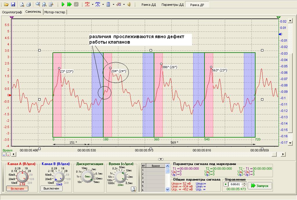

на прокрутке сними оссцылку ДР
либо старым дедовским способом-поочереди вкручиваем компрессометр в каждый цилиндр и смотрим компрессию на работающем моторе
сегодня опять мучию это авто, снял осцилу на прокрутке, замерил компрессию на заведённом движке, на первом выше 4 не подымается , на осталных по 6 бар, замерял на холодном движке.
4 на запущенном моторе мало будет троить ройте в сторону клапан-седло,да кстати как там цилиндр поживает?
