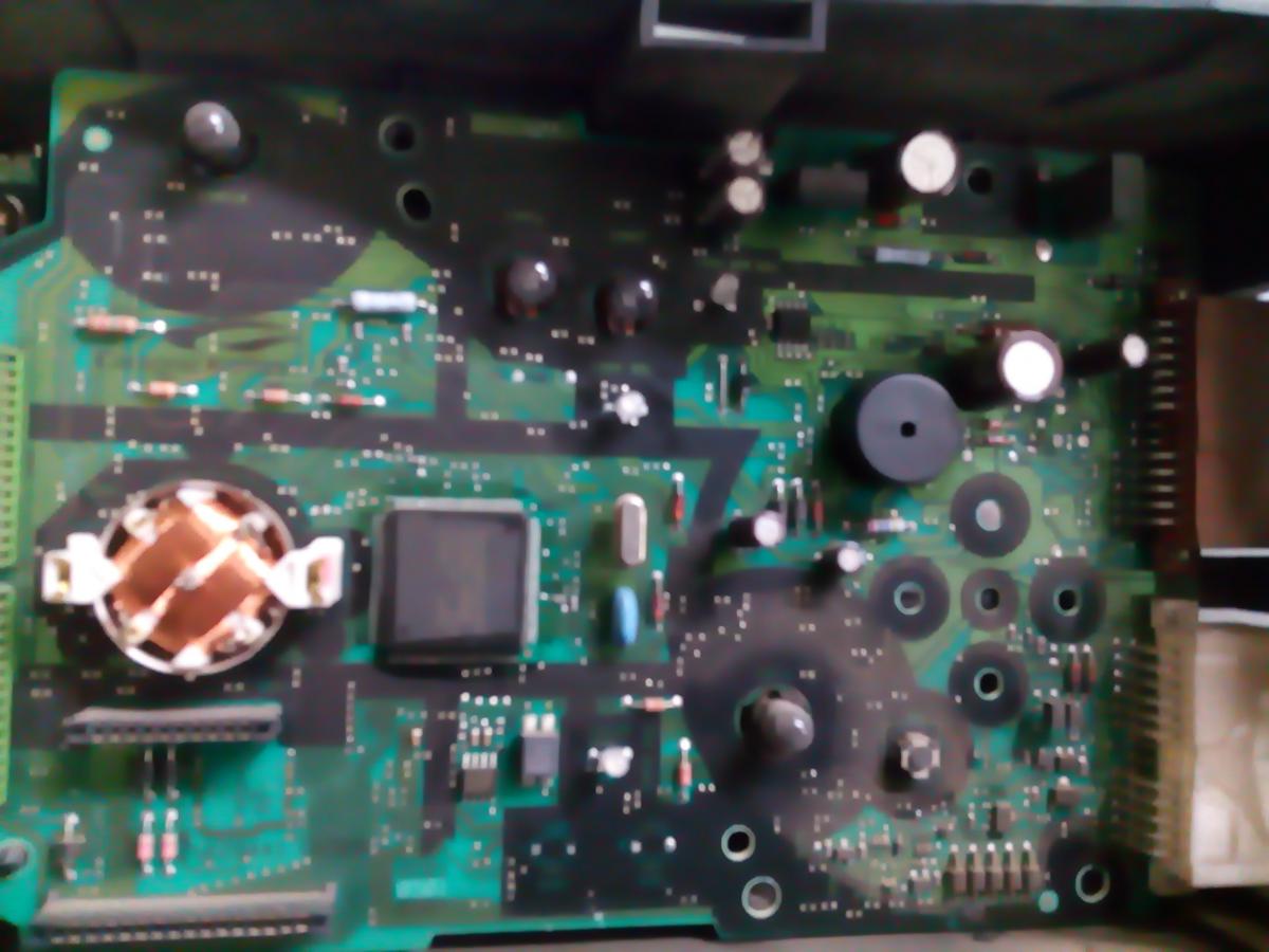

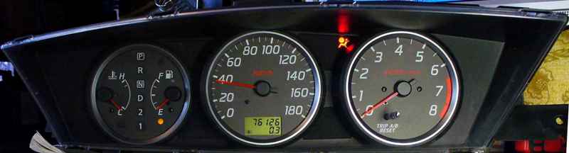

Sergios21 Опубликовано 21 декабря, 2014 Опубликовано 21 декабря, 2014 P12 праворукая, всё работает кроме окна пробега, отоброжения положения АКПП и динамика, который пищит при открывании дверей. Приборку разобрал визуально осмотрел, с тормозным интернетом ничего по ней не нашёл.

Евгений37 Опубликовано 21 декабря, 2014 Опубликовано 21 декабря, 2014 (изменено) P12 праворукая, всё работает кроме окна пробега, отоброжения положения АКПП и динамика, который пищит при открывании дверей. Приборку разобрал визуально осмотрел, с тормозным интернетом ничего по ней не нашёл. Опишите более детально, номер панели, год авто, дамп (если есть) Фото приветствуется. Опишите более детально, номер панели, год авто, дамп (если есть) Фото приветствуется. P12 праворукая, всё работает кроме окна пробега, отоброжения положения АКПП и динамика, который пищит при открывании дверей. Приборку разобрал визуально осмотрел, с тормозным интернетом ничего по ней не нашёл. Когда начинал работать, интернета вообще небыло Изменено 21 декабря, 2014 пользователем Евгений37
lexhukcha11 Опубликовано 22 декабря, 2014 Опубликовано 22 декабря, 2014 Случай был с Р12.Менял кто то лампочки,да так ловко,что уложил панель.Пробег исчез,стрелки ахинею запоказывали.Залил нормальный дамп - заработала. Эта приборка включается на столе,отлично едет на столе.И всё на раз вычисляется без интернета.

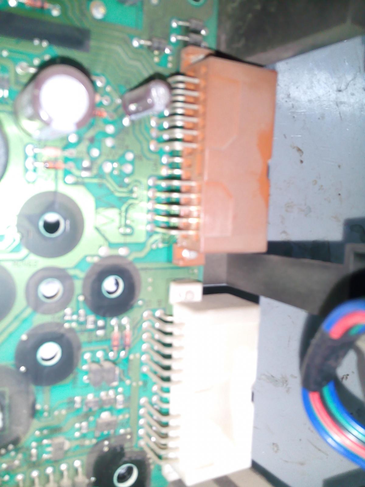

Sergios21 Опубликовано 22 декабря, 2014 Автор Опубликовано 22 декабря, 2014 Номер не списал, дамп не вычитал(беда) 07 год машины. Есть подключение для праворукого щитка(два разъёма справа, один сзади)?
unik Опубликовано 22 декабря, 2014 Опубликовано 22 декабря, 2014 Я так понял что окно с положением коробки у вас на ЖК. Так вот без CAN от ТСМ там будет пусто. А вот одометр,это не исправность

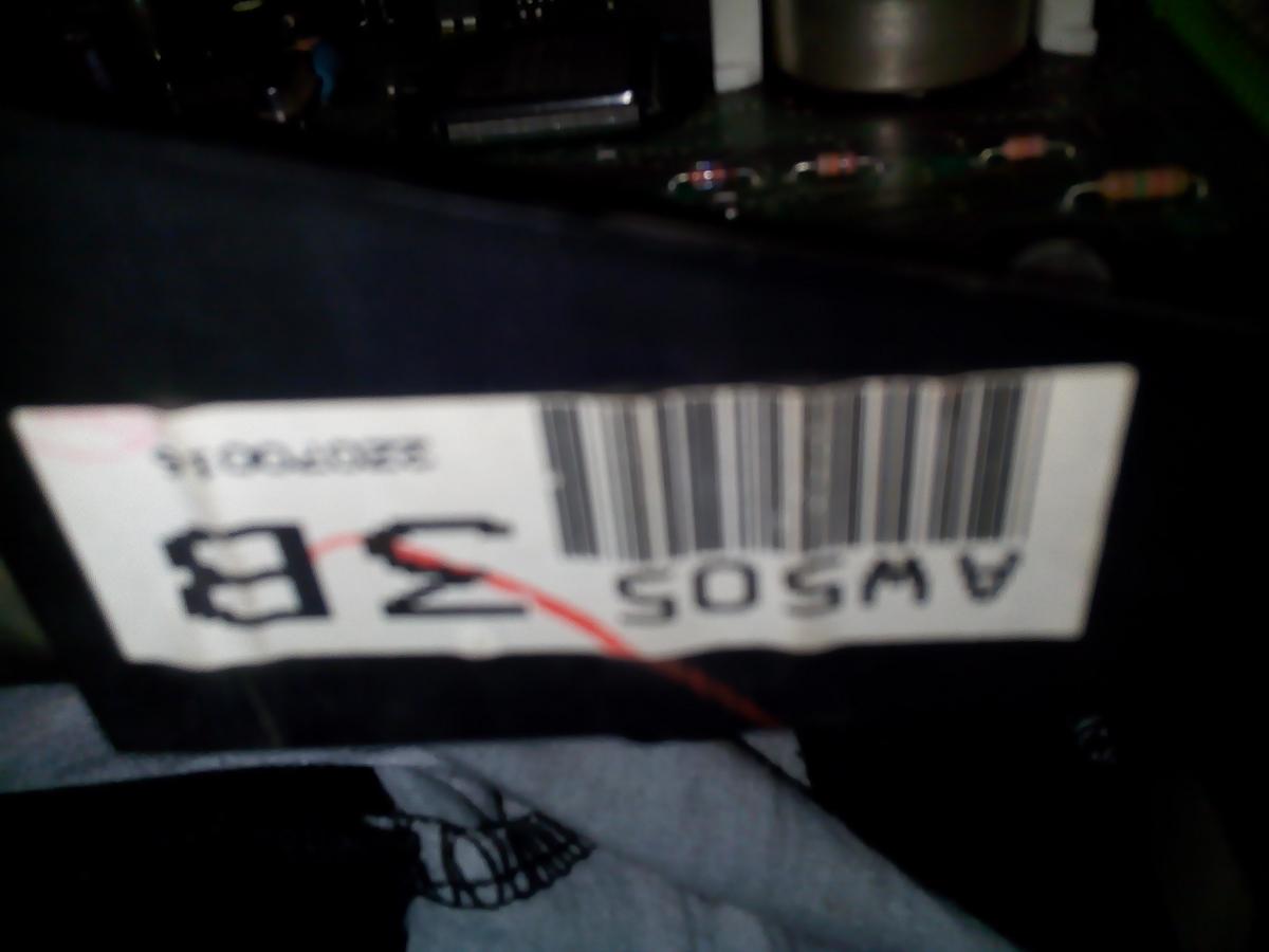

Sergios21 Опубликовано 15 января, 2015 Автор Опубликовано 15 января, 2015 Вот дамп, ищу с такой панели для сравнения И распиновку если возможно primera AW505 3B.bin
Sergios21 Опубликовано 15 января, 2015 Автор Опубликовано 15 января, 2015 Причина в дампе, есть у кого с такой панели?
Sergios21 Опубликовано 15 января, 2015 Автор Опубликовано 15 января, 2015 Записал с похожей приборки, всем спасибо

smrodo Опубликовано 15 января, 2015 Опубликовано 15 января, 2015 Ваш дамп с 11 поста 100% нормальный . С питанием что-то не так ,а не с дампом
andruxxxa Опубликовано 17 января, 2015 Опубликовано 17 января, 2015 Этож ниссан)), тем более древний, пайку смотрите
