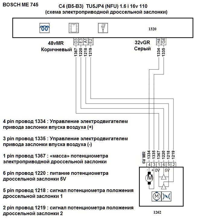

Господа,нужна помощь ,с елочками дел практически не имел ,в каком то сервисе чинили данный авто ,приговорили комп .Действительно были прогнившие дороги .Хозяин купил бу комп,ME7.4.5 Я ему прелил со старого фул и переписал епром 95128 но симтомы остались те же .В моторном висят ошибки Р3013 Р3011 по дроселю (дросель читый и вылизанный как у кота яица) ,подкидывал педаль ,ни чего не изменилось .Пока в тупике ,нужна помощь спецов по таким авто .Заранее спасибо
В добавок из SEDRE
