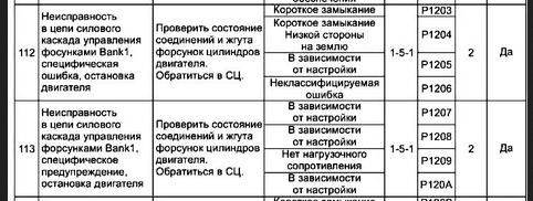

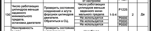

Если можно продолжу свою историю может кому пригодится. Авто уехало к официалам (авто гарантийное пробег 80тк)! После недолгих размышлений был заменен топливный насос в сборе и автомобиль ожил. Но после небольшой поездки полезли ещё ошибки (см приложение).. На хх давление высокое а под нагрузкой выравнивается. Моё мнение что заклинил клапан ограничения давления. У кого какие мысли? Авто уехало снова к официалам.
17.06.rar
Больше похоже на клапан дозатор на насосе, как будто подклинивает (как вариант  насос не новый поставили, или долго в сырости лежал).
 Насос заменили официалы заменили насос в сборе. Ну я сними связывался они тоже решили менять клапан. Ведь насос новый.
там в дате вроде как процессор пытается увеличить скважность импульсов чтоб снизить давление в рампе  (только у него плохо получается), а оно реально высокое, так что я не понимаю, причем тут клапан.
