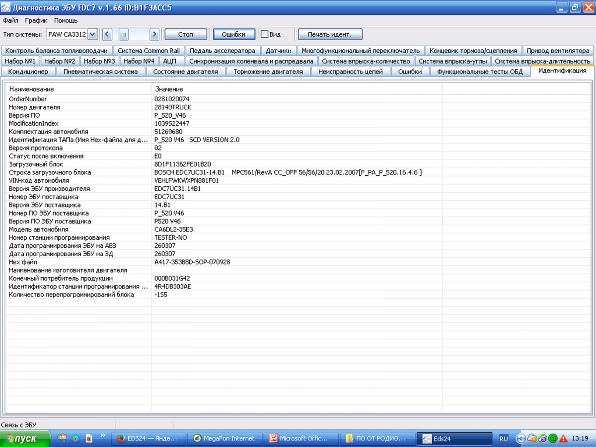

Нужен сток на FAW CA6DL-35E3 с еепром и флешь.
Иденты.
такого не было . есть в базе сканера24  флеш всего одна  но я думаю у тебя есть...
